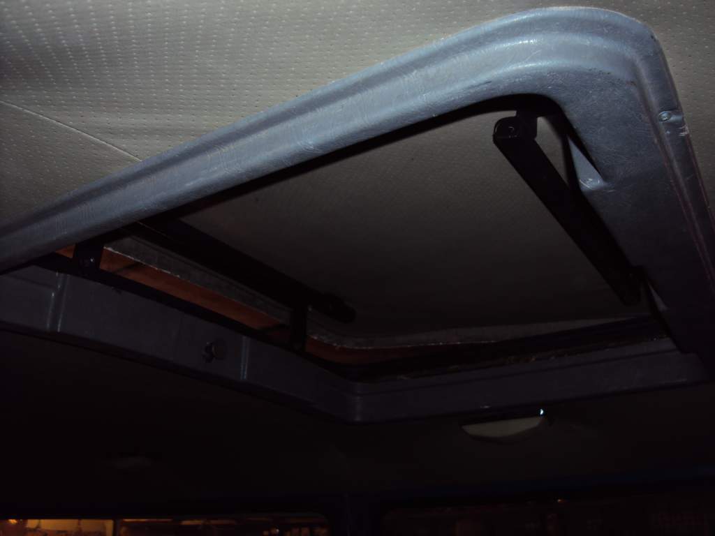

Установил люк:

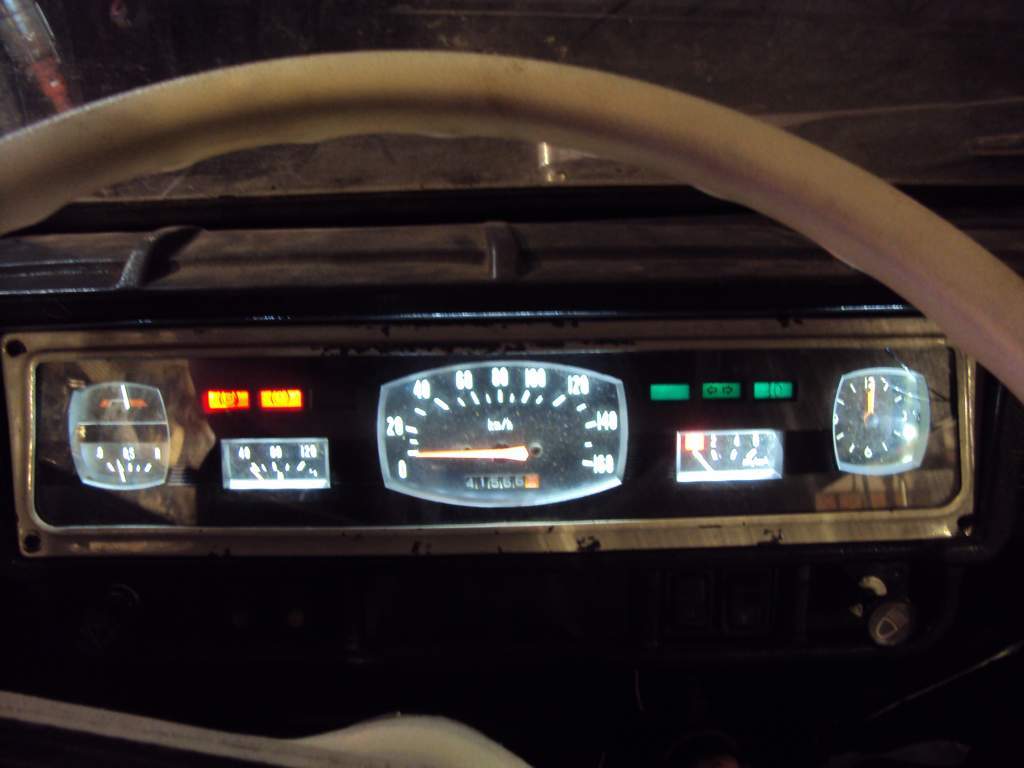

Вместо ламп подсветки приборов по периметру приклеил светодиодную ленту. Теперь видно всё. Даже на солнце...

Приборная панель:
Включен аварийный выключатель:

Люк снаружи:

Опять же люк:

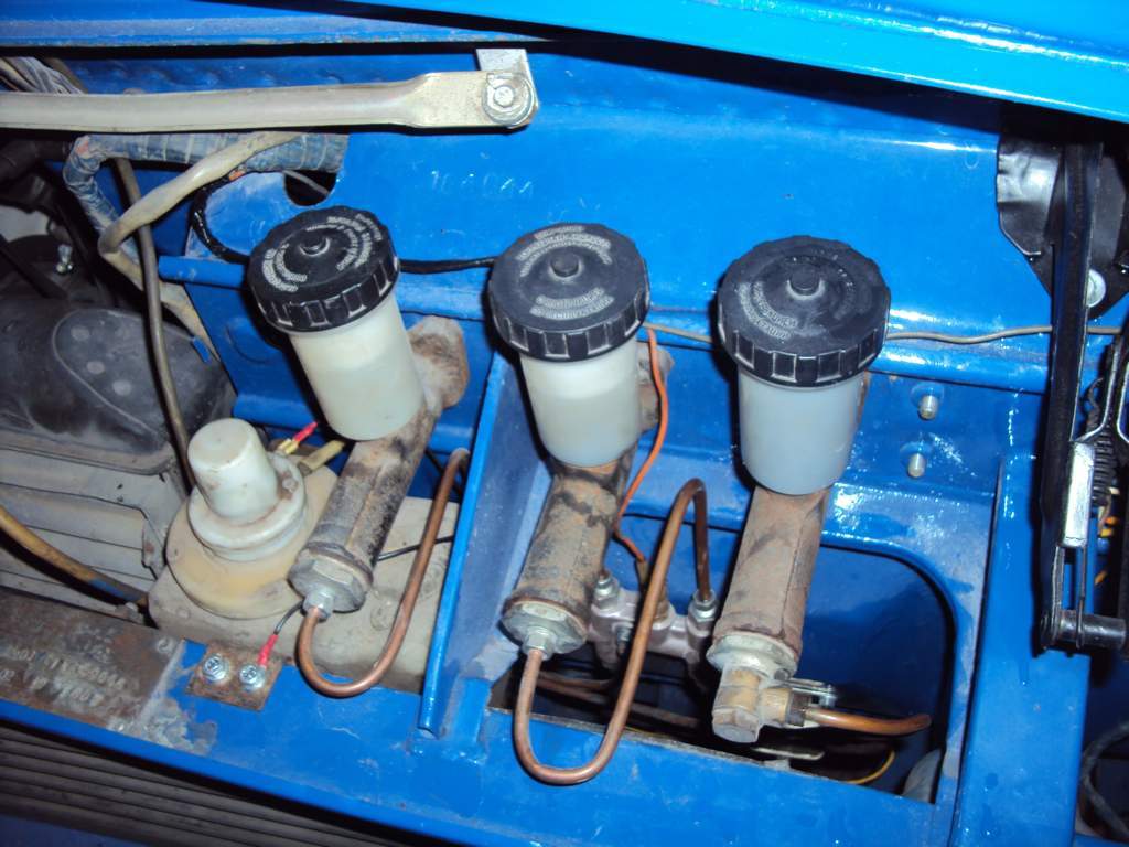

Подкапотное пространство:

И вопросик: на одном из фото в приборке горит огонёк сигнализатора утечки в тормозной системе (средний красный из трёх), а отчего он у тебя горит? Все меня уговаривали заглушить этот коряво работающий Ж-образный девайс, а у тебя он живой, стало быть? Или что туда подключено?
И кстати, знаешь что показывает правый красный огонёк?, который у всех молчит?
Брызговики с белым - полный отпад :good: . Администратор, х.. там! А как же иначе!
З.Ы. Пробку на расш. бачок не забудь одеть, а то как закипит! :)
 Re: Тульский РАФ 2203-01 88 г.в.
Шмель:на одном из фото в приборке горит огонёк сигнализатора утечки в тормозной системе (средний красный из трёх)
В момент фотографирования тормоза на машине не были прокачаны - поэтому он то горел, то не горел при нажатии на педаль...
Мне удалось все таки заставить корректно этот девайс работать...
Шмель: а у тебя он живой, стало быть?
У меня он новый стоит. Они до сих пор производятся и устанавливаются на УАЗы какие - то...
Шмель:И кстати, знаешь что показывает правый красный огонёк?, который у всех молчит?
В установленной у меня приборке были такие лампы как резервного уровня топлива, лампа разряда аккумуляторной батареи (приборка одна из первых КП 126, позже эти лампы перестали устанавливать) - и под эту лампу ничего предусмотрено не было... Поэтому не могу предположить, что там планировалось сигнализировать...

Информация из зелёной книжки формата А5 (руководство по эксплуатации РАФ-2203-01, у тебя такая есть): правый красный огонёк - это...проблесковые маяки, братишка! :D
