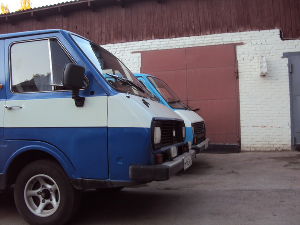

Далее на этом форуме увидел тему о продаже 2х РАФов. Съездил в Москву (благо ехать до Москвы 2 часа), посмотрел...
Машина, конечно, далеко не идеал, но и не дрова... Хозяин продавал 2 РАФа за 25 000, договорились с ним на 15 000. Через неделю я снова приехал в Москву, мы загрузили синий РАФ на эвакуатор и повезли к ГАИ. Там его выгрузили, я остался с ним дожидаться инспектора, а в это время мой друг, известный здесь как GluxDan, на эвакуаторе поехал за белым РАФом, который потом отвез на базу к Алексею и Ашарату, а затем возвратился за синим и также отвез его на базу к ребятам. Там мы в течение оставшегося дня и половины ночи пытались его привести к жизни и сделать тормоза (подтекал цилиндр на гидровакуумном усилителе тормозов). Выяснив причину неисправности, мы поехали по магазинам в поисках запчастей. Как и ожидалось, ее мы не нашли :( . Попытались придумать, как пригородить туда тройник и заглушить его в обход ГВУТа, но нехватка запчастей для ГАЗа в специализировавшихся на этих запчастях магазинов не дала нам поставить его на ход. В результате чего было принято решение везти РАФик на свою новую родину на эвакуаторе... К этому моменту белый РАФ был разобран и все запчасти с него были загружены в синий. Кстати, когда синий РАФ грузили на эвакуатор, то эвакуатор очень сильно прогнулся под ним, а водила эвакуатора попросил ПТС и посмотрел вес автомобиля (откуда ему было знать что внутри запчастей еще где-то на пол-тонны :D ). По прибытии в Тулу он был сгружен с эвакуатора и посавлен на стоянку...

РАФики перед переездом на место разбора и ремонта:

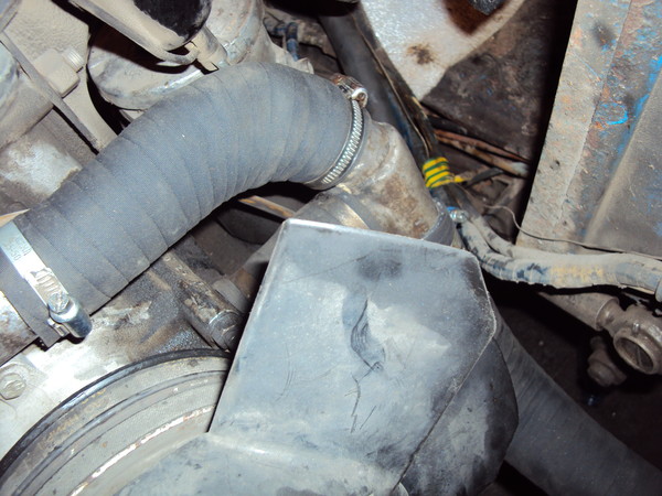

Новые патрубки системы охлаждения:

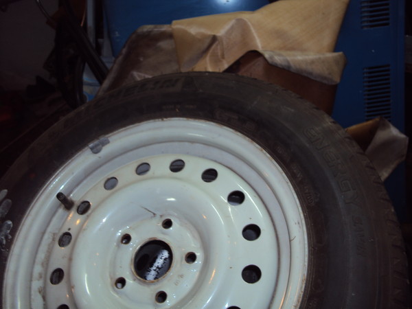

Решил поставить на РАФчик родную резину... Да ну ее :o сдувает к чертям :) поставлю назад 14 широкое литье :)

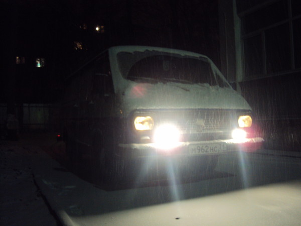

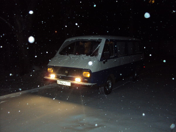

Вчера вынуждены были достать РАФик из гаража, оставить ночевать его на улице и сегодня загнать его назад в гараж (меняли мотор на бежевой двойке). Так вот, пока ковырялись с мотором - на улице образовался снегопад...
И было решено сделать немного фоток:
Вот так...

Еще фотки:
