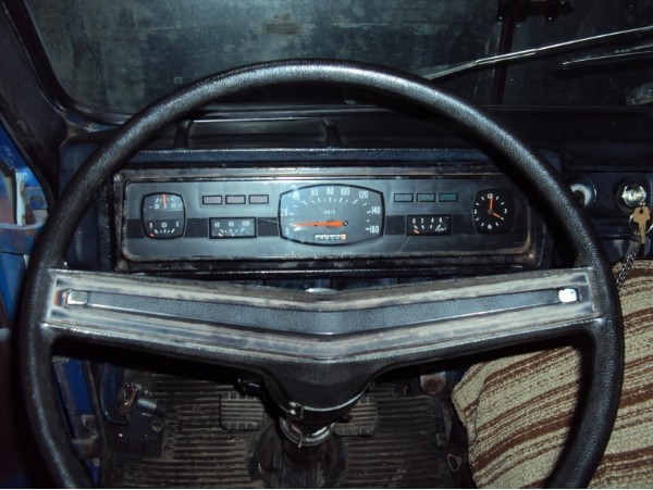

За рулем:
Водительское сиденье:

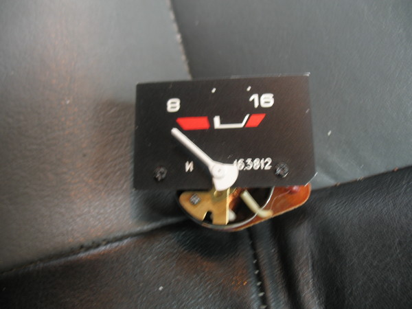

Кнопка ВК-422 (ту, которую я так хотел себе поставить):
в нерабочем состоянии:
в рабочем состоянии:

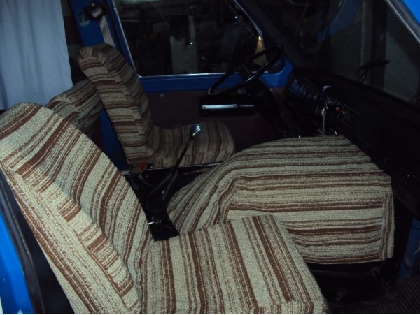

Кабина водителя:
Передний ряд сидений:
Задний ряд:

ВК - 422 поставил в заглушку приемника...
Да, про ручку опять забыл, блин...

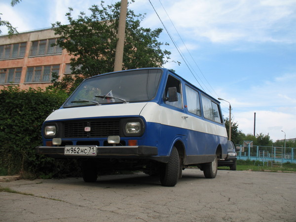

ЕРаЗка в лучах утреннего солнца:
Приехали на регистрацию:

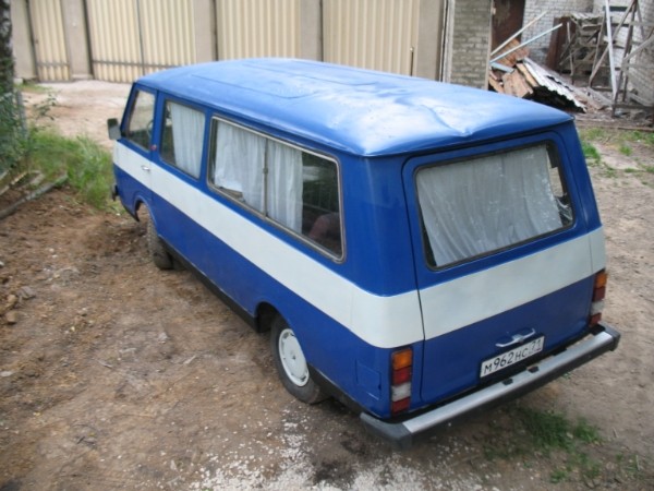

Приехали на дачу:
Строим дорогу:
