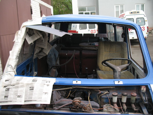

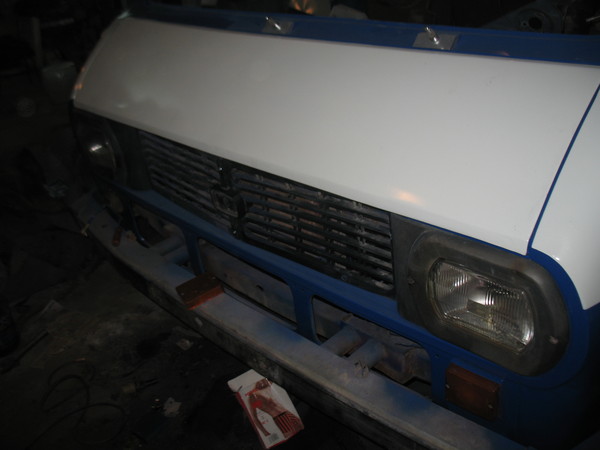

 Re: Тульский РАФ 2203-01
Немного фоток:
Только начали покраску:
Купили руль УАЗ, на который встанет бибика РАФ
Мордочка (наверное еще на капоте синюю полоску надо будет сделать, в продолжение той что вокруг фар)
Поставили обшивку
Двери взамен тем, что сейчас на нем.
Выкатили из бокса, чтобы достать другую машину. Красава ващпе!
По заднему плану понятно где он стоит :wink:
