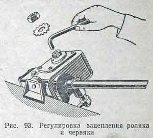

чета ни как не могу убрать люфт в рулевом редукторе.... подскажите пожалуйста как что тянуть и откуда убирать прокладки???
- Всего сообщений: 808
- Возраст: 53
Re: Рулевая
Запамятовал... Очень давно крутил.
По ГАЗ-21 попробуй поискать что-то онлайн...
Помнится, там регулировка предусмотрена на валу сошки (слева).
Вроде, прокладки из под той же крышки и выкидывают, если пределов регулировки не хватает..
ВО! НАШЛОСЬ!!
http://gaz21.su/design/borisov/steering.html
Только у нас оно повернуто на 90 градусов против часов.
...И, кстати, вот на это я бы обратил внимание:
Значительное осевое перемещение червяка иногда возникает при прогибе крышки (рис. 92) вследствие сильного удара переднего колеса о препятствие.
ВО! НАШЛОСЬ!!

у меня шестигранник пришлось почти до конца затянут, так что контровочную гайку не на что накрутить. теперь надо его разбирать, переберать, регулировать. от чего можно подобрать ремкомплект, если есть таковые? и подойдет ли всборе от буханки, на первый взгляд похожи они.
- Возраст: 53
Re: Рулевая
Похоже, запредельный износ там уже.
Червяк с вала выпрессовать, а главное новый напрессовать можно только в "промышленных условиях".
Ролик на валу сошки, если правильно помню, только с ГАЗ-69 совпадает, он двухгребневый еще.
Наверно можно вал с роликом в сборе найти живой (ГАЗ-21) или даже новый.
Подшипники и втулка бронзовая одинаковые на всех ГАЗ-УАЗ.

Re: Рулевая
Дима,
Что-бы убрать люфт в рулевой нужно шестигранником не закручивать,а выкручивать резьбовую втулку.
Удачи.
Удачи.
