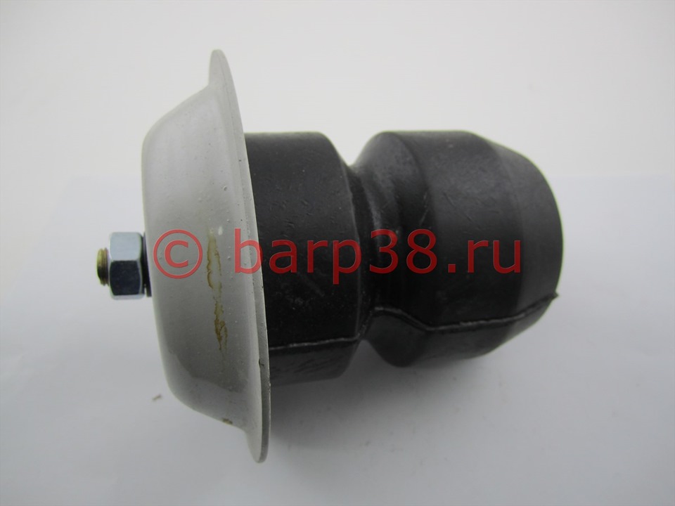

АртурЦховребов: 07 сен 2019, 17:22 А что подскажешь по задку,стоит чулок Чайка,над чулком обычно бывает специальный короб для предотвращения касания моста с кузовом,у меня он убран,застелен ровный пол,и при нагрузке чулок касается кузова и стучит по нему,не знаю что с этим сделать?
Кто то мне сказал что нужно ставить демпферы,но какие,от чего,какой высоты и толщины?
mehanik в такой ситуации ставил передние отбойники от Газели, но у него и рессоры были усиленные.

То есть для их установки нужно усиливать рессоры?

И как я понимаю под них нужно наваривать площадки?

Можно сразу и не усиливать рессоры, а сначала поставить отбойники. А площадки наваривать придётся.
