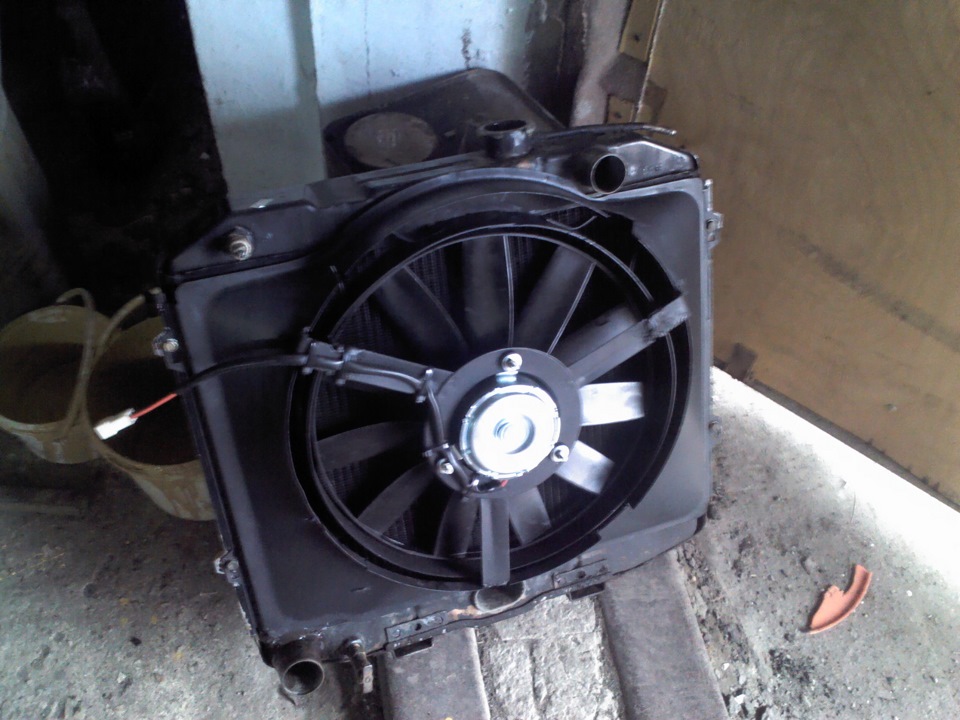

Вот так это сделано с завода на РАФе, 14 трубка, 10 датчик.
Второе изображение для полноты картины
Энерговооружение всё тоже, генератор 65 Ампер, амперметр на 30 Ампер, аккумулятор 60А/ч.
Но я вваривал гайку в нижнюю трубку, и ставил датчики и вверх, и вниз, и кнопку принудительного включения. И вентилятор ставил от ГАЗ 3110
Даже если по электрике что-то случится, поставить обычную крыльчатку 10 минут.

Не понимаю, о чём ты. Картинки из РАФовского каталога, последнее фото моего РАФа.

Это не тот вентилятор, который у Волги ставился перед радиатором
Это основной от 3110, который значительно больше
