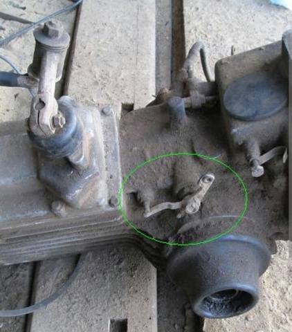

Всем привет! У меня barkas 1969г.в
Столкнулся с проблемой,после замены двигателя родного баркас,КПП не подает признаков жизни ,скоростя всё включается без проблем,но ничего не происходит машина стоит.
Что может быть?читал что есть два вида КПП может эта коробка не подходит к двигателю(заменили на такойже)?или механики что-то начудили... Они разводят руками...

Кпп не может не подходить к двигателю ( если двигатель 2т ) . Так не бывает . С правой стороны кпп есть тяга . К ней идет тросик от рулевой колонки . Отсоедини трос и опусти рычажок в нижнее положение . Если после этого машина поедет . То попробуй еще раз поднять рычажек . Если все востановиться то хорошо . Если нет то оьбгонная муфта под замену .

За подсказку по "обгонная муфта" спасибо!
Это я так понял он.
Мастеров которые знают технику ГДР ксожелению нет(
Встречный вопрос "обгонная муфта" меняеться со снятием КПП или... где можно почитать этот процесс..? Или проще сразу КПП заменить?

проще заменить кпп
