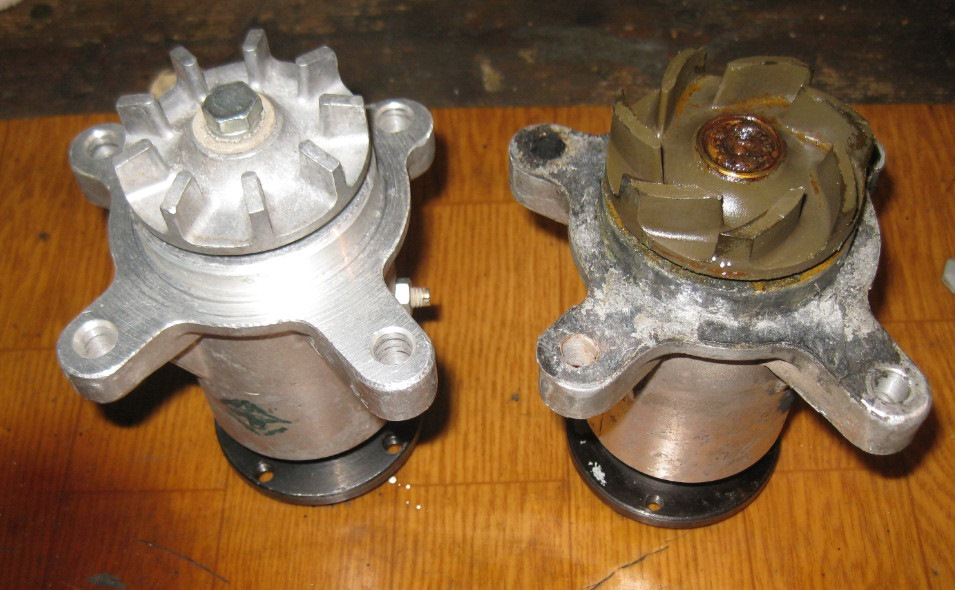

Ребятаааа.хелп :%) начал я разбирать помпу.стянул шкив.подшипнику доля.шарики с сепаратором повыпадали.все рыжое и некрасивое.там вроде стопор стоял по кругу.который разломался на три части и какаят пластина типа текстолита.все непонятных размеров.треснутое.потертое. резиновое кольцо еще какоет...а со стороны крыльчатки ваще все весело: не могу стянуть крыльчатку.гайку открутил.шайбу с усиками снял.шайбу обычную.а крыльчатка не слазит! Ни в какую!! И постукивал и подпирая отвертками...никак(боюсь что крыльчатки лопости лопнут раньше чем снимется с вала.че делать? Читал что ктот нарезал резьбу и накручивал втулку.чтоб снять.так вот подскажите последовательность "ингридиентов" вала, чьоб снять.купить и поменять
Отправлено спустя 4 минуты 27 секунд:
Вот такое чудо

Als: 05 сен 2017, 23:46Ребятаааа.хелп
Для выполнения этой работы нужен ( Я уже писал ) . новый вал помпы , новая фибра и уплотнение фибры , новые шпонки , новая дистанционная втулка , новые гайки и резинка уплотнения вала крыльчатки , новая крыльчатка и подшипники ( можно закрытого типа ) . Все остальные мнения ошибочны . Можешь мне поверить я этой работой занимаюсь ( за деньги ) минимум раз в месяц . :)
Отправлено спустя 2 часа 5 минут 10 секунд:
Это что касается именно твоего случая . Но бывает когда какую либо деталь удается сохранить

Кекс, а можно както узнать арткул или чет подобное на ремкомплект.узнать у знакомого кто занимается запчастями.может привизет.потому что ближайшее что я нашел это в харькове в украине за 65$ ремкомплект помпы.но без вала.
А почему старый вал не подойдет и старые шпонки?фибра то понятно и подшипники
Отправлено спустя 19 минут 10 секунд:
Кекс, простите меня дилетанта)еще хотел спросить.вот смотря схему.
я не понимаю.а почему обязательно фибра.почему нельзя поставить подшипник и следом сальник вращения обычный.подобрать размер или завтулить гбц например или вал. Или там нет фиксации вала в продольном расположении??и эту функцию пружинка в фибре выполняет?

Als: 06 сен 2017, 08:33я не понимаю.а почему обязательно фибра.почему нельзя поставить подшипник и следом сальник вращения обычный.подобрать размер или завтулить гбц например или вал. Или там нет фиксации вала в продольном расположении??и эту функцию пружинка в фибре выполняет?
И я не понимаю . НО не считаю себя умнее немецких инженеров и конструкторов . Более того выход из строя фибры событие уникальное ( как правило это результат езды на воде или поддельном антифризе ).
Als: 06 сен 2017, 08:33 а можно както узнать арткул или чет подобное на ремкомплект.узнать у знакомого кто занимается запчастями.может привизет.потому что ближайшее что я нашел это в харькове в украине за 65$ ремкомплект помпы.но без вала.
Я к сожалению не знаю артикул на данные детали . Ибо как правило беру их оптом на ЛДМ тюнинг ДЕ .
Als: 06 сен 2017, 08:33А почему старый вал не подойдет и старые шпонки?фибра то понятно и подшипники
Старый вал при разборе с большей долей вероятности будет поврежден . Шпонки тоже . Но вал можно изгатовить у токаря . ( в РБ это не дорого ) Шпонки тоже . Подшипники купить в спец магазине ( они там обшепромышленного применения ) . Так что у тебя всего две проблемы фибра и крыльчатка .

Кекс, я видел эти обьявы.по сравнению с лдм действительно даром.но когда два подшипника не голимого качества и стопорное кольцо пока одно.со стороны шкива обошлись 5$, то за крыльчатку и фибру отдавать 65$ жалко и плюс еще доставка вылетит.

Als: 06 сен 2017, 14:10.по сравнению с лдм действительно даром.но когда два подшипника не голимого качества и стопорное кольцо пока одно.со стороны шкива обошлись 5$, то за крыльчатку и фибру отдавать 65$ жалко и плюс еще доставка вылетит.
Напишу еще раз . Подшипники в ГБЦ баркаса обще промышленного применения , впрочем как и стопорное кольцо . А вот фибра и крыльчатка ИМЕННО ОТ БАРКАСА . То есть говоря более простым языком специализированные . Никак не пойму почему жалко ? .

Не в порядке совета, а так, размышления.
А если взять крыльчатку от Москвича (любого от 407 до 2141)
По диаметру, если она больше, проточить. Форму лопастей тоже можно довести до Баркасовских.
Уплотнения (фибра, пружина и резинка) там стоят внутри крыльчатки
Уплотнения универсальные для Москвича, Волги, ГАЗонов, стоят копейки, служат годами.
Насколько я понял, у Баркаса крыльчатка вращается по неподвижной фибре. При установке крыльчатки от Москвича, нужно будет выточить шайбу, которая должна будет герметично прижаться к корпусу (поставить на герметик, зафиксировать от проворота), москвичёвское уплотнение будет уплотняться по этой шайбе.
Можно купить помпу от Москвича, и всё взять из неё, только нужно брать разборную, на фото слева.
И да, фибра или графитовое кольцо гораздо надёжнее работает в системе охлаждения, чем любой сальник.
