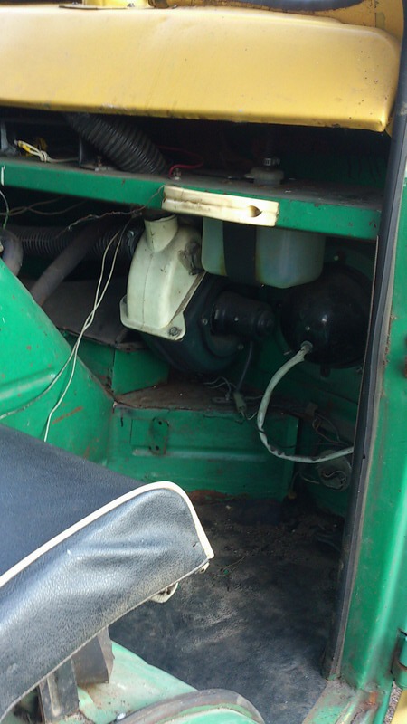

Комрады, просьба не кидаться ссаными тряпками, но, позор на мою голову, ЕрАЗкин мне достался без стеклоомывателя, а какой должен быть - я не знаю(
На полу есть ножная кнопка-педалька, стояла одна комплектная форсунка и... и всё.
Форсунки я доукомплектовал, в хозяйстве есть полный комплект с ВАЗ-2101 1974 года ("грелка" + почти новая педаль, с виду 1 в 1 как на ЕрАЗе)
Хочу скоплектовать "под завод" ну или хотя бы около того.
Вопрос - где в ЕрАЗе по заводу стоит бачок (грелка?) для жидкости стеклоомывателя?

У меня кронштейн в ногах пассажира (у фары на стойке). Но легухи нет ( хотя кронштейн остался), вместо нее кнопкой. Да бачок один в один ка у меня был на М-2140. Фото пока нет(((

Бачок - перед пассажиром к полке крепится резиновым ремешком.
Сам - под полкой, а горлышко сквозь дыру торчит.
