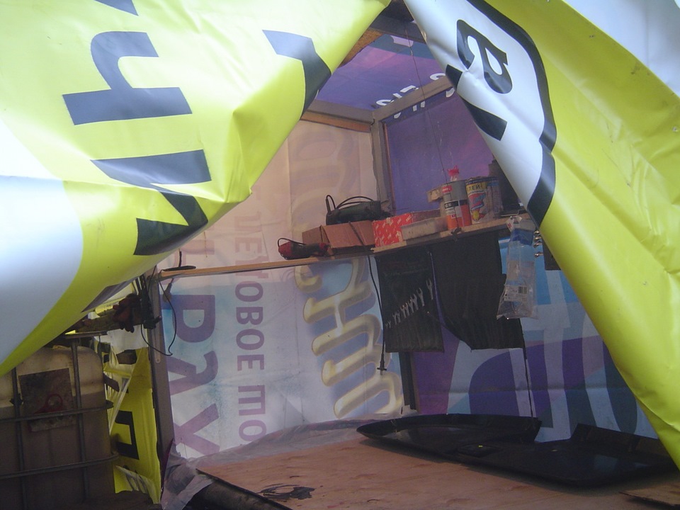

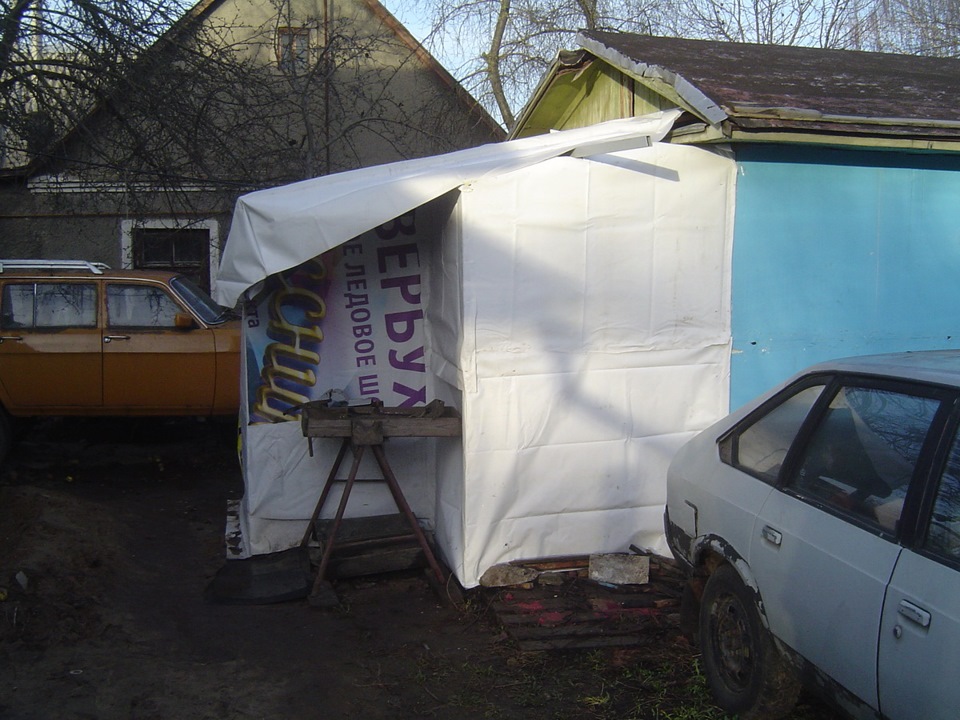

просто стены навесу нужно сделать. у меня из баннерной ткани.
Собран на коленке, удобства куча, обошлось в сущие копейки.
Сверху поликорбонат с защитой от УФ, бока- баннерная ткань. Её на 2-3 года хватает.
нет ни снега ни дождя ни сырости
Отправлено спустя 2 минуты 53 секунды:
Верстак на улице аналогично оббил, типа скворечника. Теперь и в межсезон вполне комфортно работать, сухо и без ветра.

У нас проще, навес между пристройкой и домом, с торцов навешивают банеры как на фото или брезент. Машины не гниют и сухие, зимой не оттаивают на морозе, а сквозняк быстро сушит двор.
