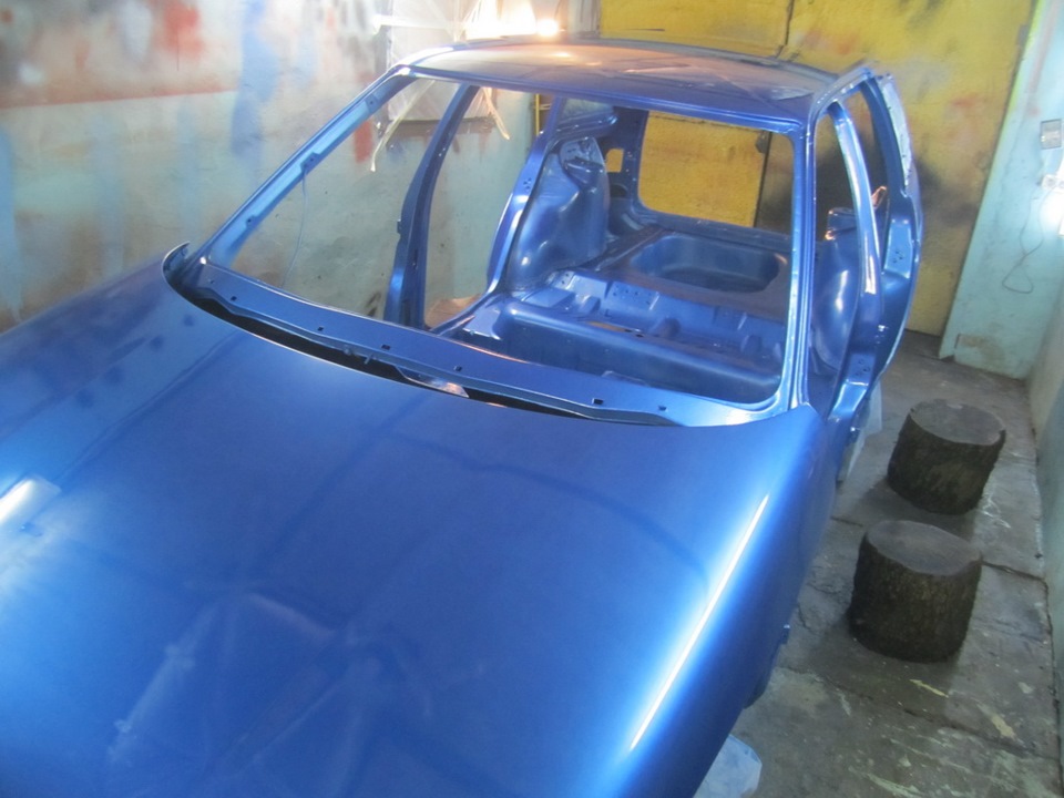

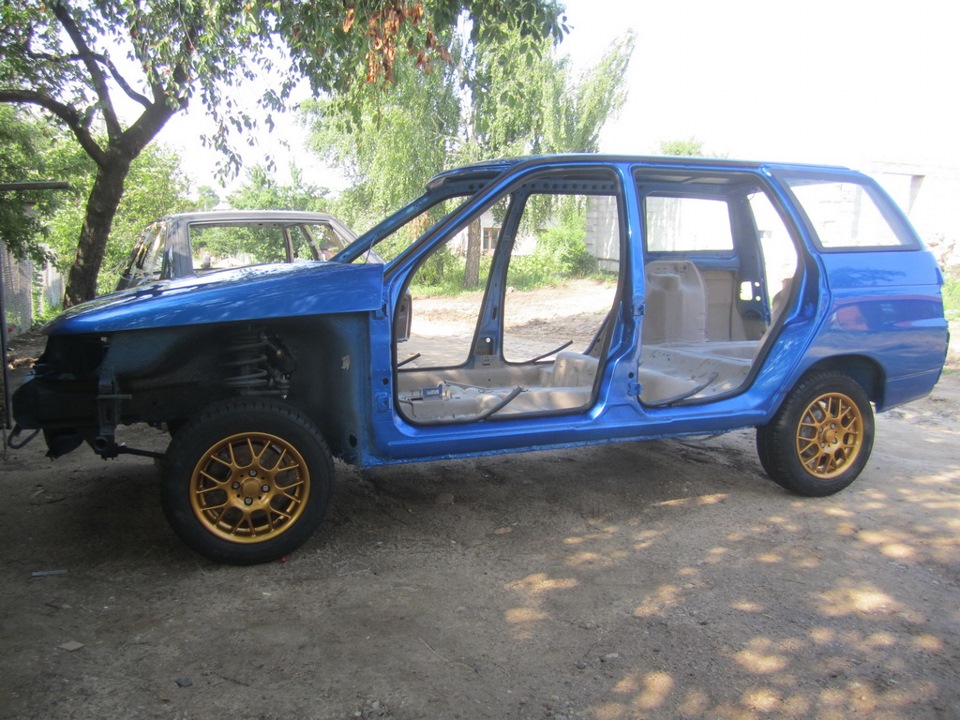

Сообщение Vandim »
Serzhi: На разных форумах пишу что и как оп окраске, бывает маляры с пеной у рта доказывают что не так, что нужно не так. А вот когда припираешь к стенке что бы узнать как нужно или с аргументами почему нельзя так как говорю - так сливаются
Да, таких маляром много.
Постараюсь изложить основное. То ему меня учили и учат.
1. Шпатлевку класть только на голый обезжиренный металл.
Компоненты содержащиеся в шпатлевке сразу растворяют 1К материалы и выходят из них около недели при +20 гр. от того и просадка получается.
Можно конечно положить её на 2К, но время полной полимеризации 2К не два часа, а несколько суток (зависит конечно от производителя грунта)
2. Заполнитель 2К может быть конечно любым, на вкус и кошелёк.
Кто наждачил старые ремонтные покрытия знают, что бывает они начинают они пахнуть, хотя им не один год.
Чем качественнее грунт, тем меньше от него запах.
Просадка у дешевых есть всегда. Если со шпатлёвкой и её просадкой можно совладать (греть до ~70 гр и остужать раз так пять), то с 2К заполнителем это не проскочит, пока процесс полимеризации не завершится полность.
3. Эпоксидный грунт - это ещё та штучка, на неё многие возлагают чудесные свойства, а по сути обычный 2К, только более колкий. То что он не даёт ржаветь металлу - может быть, но и обычный кислотник и заполнитель имеют такое же свойство. Есть индивидумы которые катаются годами с заполнителем на деталях и никакой ржавчины не вылезает.
Serzhi: полной разборке авто с полной окраской
Всегда крашу с разбором, если деталь съёмная она будет снята.
По материалам пользуюсь Спецхекером, так уж сложилось, друзья работают у официалов.
Ценники такие:
1К грунт 4080 3.5л. - 3000р.
2К грунт 5310 3.5л. - 3500р. он типа безусадочный.
Лак 8045,8055 5л. - 6000р.
Изолятор 5185 3.5л.- 3500р.
Ценник как у Навол )
Шпатлевку беру только алюминевую, я считаю у неё наименьшая усадка.
И чудо штучка - запечатыватель ржавчины Mipa
По поводу акрила в 5 слоёв не согласен.
Нормальный акрил растекается со второго слоя так как надо, а чем больше слоёв тем больше сколов при эксплуатации.
Может что то упустил )
Критикуйте !

Re: О покраске
Vandim:
1.Шпатлевку класть только на голый обезжиренный металл.
Повторюсь - только на грунт. само собой двухкомпонентный (смотри ниже)
Но опять же - это не для обычных окрасок, время и затрат на материалы в разы больше при такой системе. Но и результат зато гораздо долговечные (смотри по поводу пункта о конденсате в пузырьках воздуха в шпатле. Хотя можно конечно без пузырьков нанести, но это ещё постараться нужно и не проверишь.
Лично я 1К не пользуюсь.. Исключение могу быть для краски для бамперов, структурного лака и эпоксидника в аэрозоле для протиров (не смотря на аккуратность ое где можно и протереть задумавшись)
На крупных проектах обычно спеха нет, поэтому скажем для меня неактуально. Грунт и неделю может стоять и бывает 2, в это время что то другое делаю (скажем работы по механнике)
А ещё лучше и кислотник и эпоксидник (со слоем разделителем)
Это от металла и от эксплуатации зависит
Я про автомобиль. В Целом. До болта))) :)
Ценники такие:
Новол в Польше
NOVAKRYL 580 2+1 - лак HS 5L + 2,5L
306 злотых. 4400 рублей. Минус VAT 23 процента (по факту . Но ват обычно перевозчику идёт за услуги.
А так бы было 3600 рублей.
Вот тебе и как у Новол ценник)))) Так и это там в магазине с магазинной накруткой....
Есть такое. стекловолокно+алюмешка+финишняя поры после грунтовки заделать и для контуров
А вот про этопо подробнее. не сталкивался.
Больше слоёв -запас на полировку и лучше защите от коррозии. А сколоопасные места защищаются прозрачной бронеплёнкой. Ну и где и сколется - можно подкрасить зубочисткой и полирнуть - будет незаметно.
