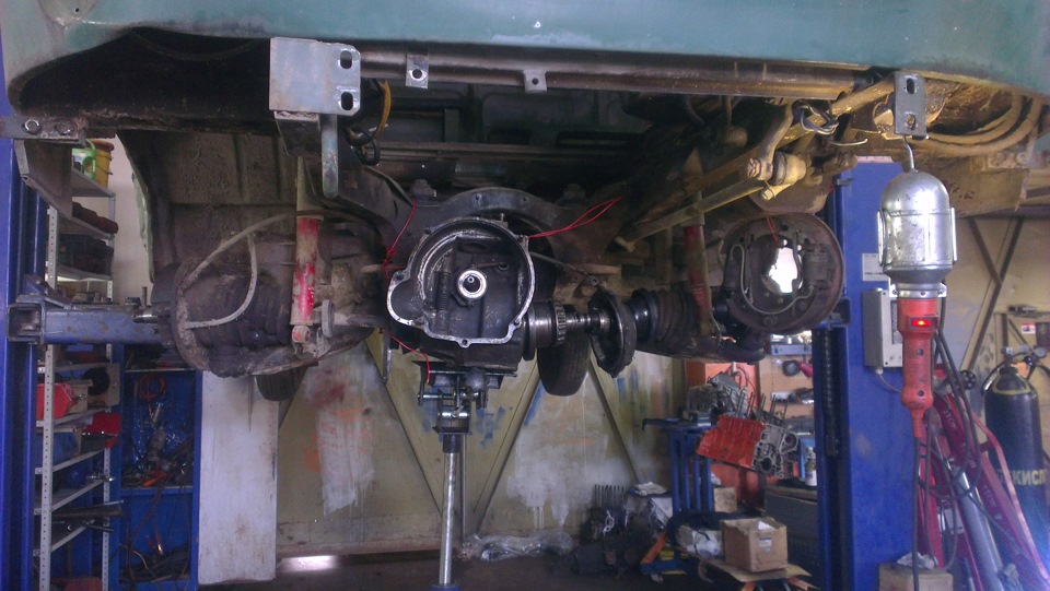

Финишная прямая!
Как обычно - ну нельзя не наколхозить(
Сальник первичного вала ГАЗ-24 идеально подходит для уплотнения разрезного пыльника полоси.
К сожалению не представляю, какое уплотнение должно стоять в разрезной втулке, я туда поставил вот такой сальник.

вместо этого можно было просто купить нормальные пыльники от другого авто. тут гдето было, человек подобрал. хотя конечно пришлось бы разбирать

Полуоси и поворотный кулак я на баркасе разбираю как автомат калашникова в армии, делов то))))
Но вот иногда лучше, конечно, жевать, чем говорить.
Подобрать пыльники... А ничего, что на других авто пыльник шрус-а жёстки прикреплён к полуоси с одной стороны и к шрусу с другой и вращается как одно целое с блоком полуось-шрус?
А на Баркасе пыльник стоит неподвижно на поворотном кулаке, а со стороны полуоси полуось должна вращаться в пыльнике.
Поэтому возникает вопрос - как закрепить пыльник (если он даже от чего то подобран) на полуоси, что бы было и герметично и вращалось?
Чем не вариант как сделано ан фото выше - в родную разборную втулку посажен сальник, и в этом месте и происходит вращение + обеспечивается герметичность.

Serzhi,
и в чём проблема? пыльник также садится, а с другой стороны вставляется в него родная муфта баккелитовая. и сальник свой тоже туда можно поставить. правда не думаю,что этот сальник там долго проживёт.
по заводу там стоит грязезащитная резиновая чашка, которая насажена на привод и крутится вместе с ним. вот тут на фото её немного видно, на правом приводе висит, сдвинута к коробке
вот нашел пыльник который человек подобрал
https://www.drive2.ru/l/457802283141316571/
