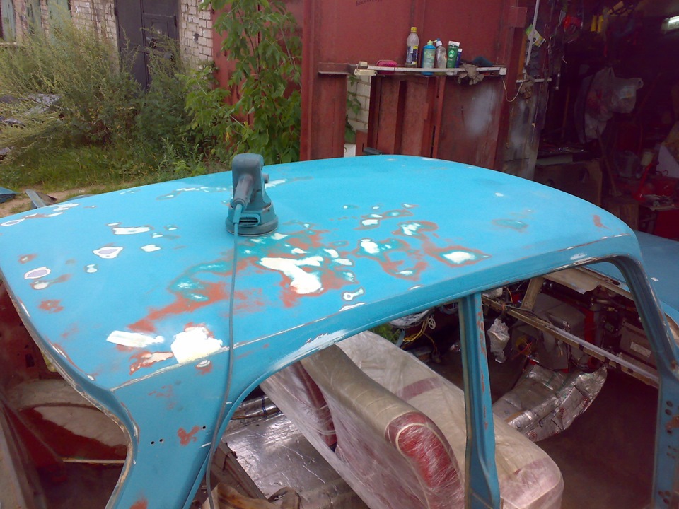

Serzhi: И дабы любой автомобиль тех лет который находится на улице, не сгнил капитально нужно и до металла счищать и всю коррозию песочить и окрашивать и с реактивным и с эпоксидными грунтами
это твоё мнение. у меня есть два своих примера. один я по совету такогоже же "гуру" зачищал до металла.
потом эпоксидные грунты и прочее говно. убил на это полгода своей жизни. итог через 4 года на фото

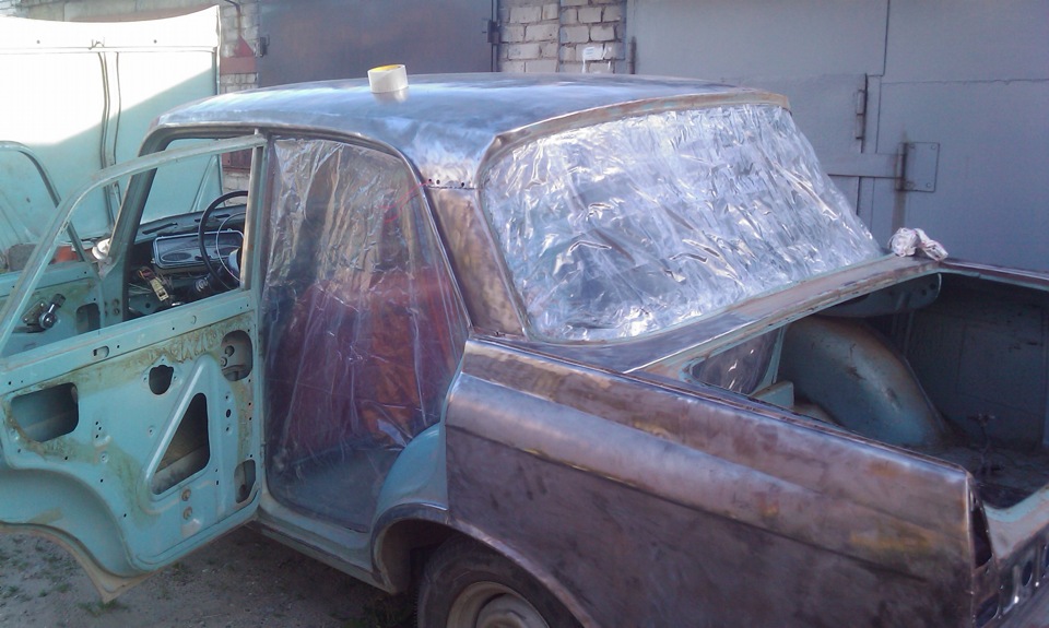

а вот москвич который я не зачищал до металла там, где нет ржи. потрачен примерно месяц времени.
почти 3 года, всё тип топ
