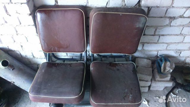

Мой ЕрАЗ куплен с установленными сиденьями от микроафтобуса РАФ.
В принципе... терпимо. пробег в 300км показал что ехать как бы условно можно. Но узко и нет подголовника.
Отдельной песней было ночевка в кабине... Не, поспать то удалось. 2 приема по часа полтора, но я вам скажу что больше повторять не хочу))))
Так что сиденья однозначно демонтировать и утилизировать, а вместо них ставить...

Мой зеленый 1991г мне достался именно с рафовскими сидушками. Которые были просто кинуты на крыло и закреплены одним болтом сквозь него. Немного узнав первого владельца, имею все основания полагать, что это и была "штатная комплектация" на тот смутный момент.
Однако кресла были покоцанные здорово. Тоже покумекал по поводу ширины и решил остановиться именно на Рафовских.

Лично мне РАФовское терпимо, ездить можно, посадка удобная. Но я и детей возить буду иногда и супругу тоже - так что подголовник обязателен (ремни само собой тоже поставлю).
Так что сиденья будут современные.

Расчет оказался верен. Чуть подрезать ухо у спинки, закрепить переднюю часть, сзади сделать гребенку-пазы (будет какая никакая регулировка по аналогии со штатной), придумать механизм крепления спинки...
Что скажете (фразы - "верни в сток!" не воспринимаю)

а капот с этой сидухой как открывается?
И да удержит синяя изолента то что не удержали бетон, анкера и сварка!

Я его переделывать буду на полное снятие вверх, без этих штатных петель. Откроется!

Прям в аккурат встала .
Отправлено спустя 4 минуты 26 секунд:
Мне должны привести от газ 66 сидухи
