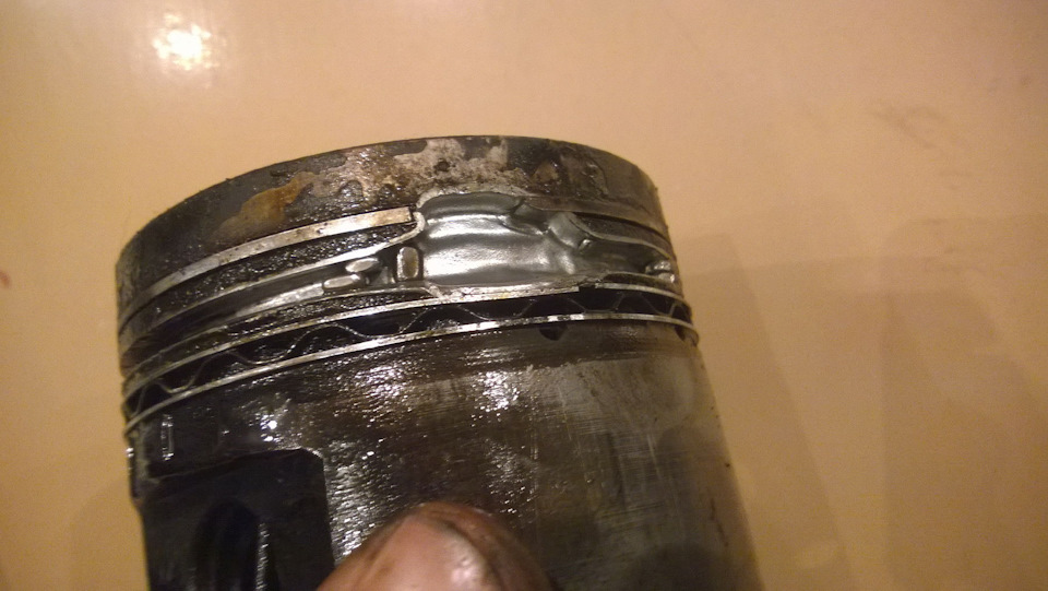

Похоже произошло при поездке из Москвы ( плохой бенз + не было газа, а какой был - даже на нём с одной заправки шла детонация) + ещё жарко было
Отправлено спустя 1 минуту 26 секунд:

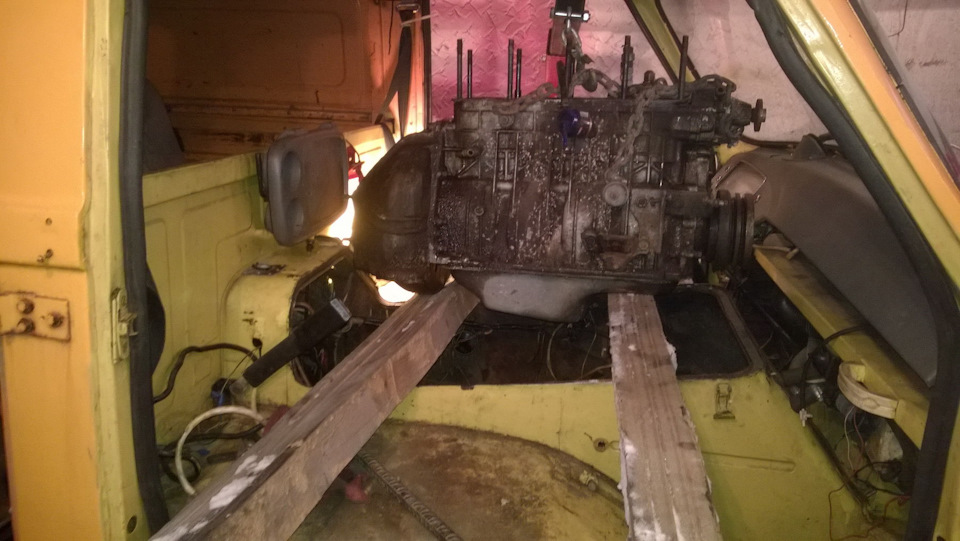

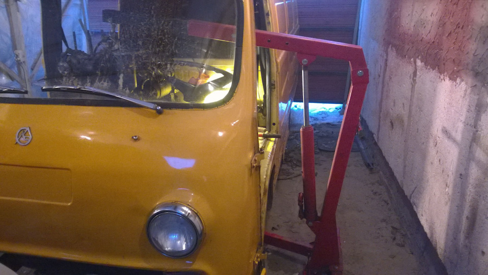

К вопросу - как снимать двигатель на ЕрАЗе:
и что произошло с поршнем:
Поршень сгорел(

А я через низ, вместе с мостом сымаю
Однажды профи без меня делали - тельфером через люк приподняли и погрузчиком в дверь вытащили.
А когда ставили - положили на место пасс сиденья, и крыло внешнее рассыпалось нафиг
Дело мастера боится!
