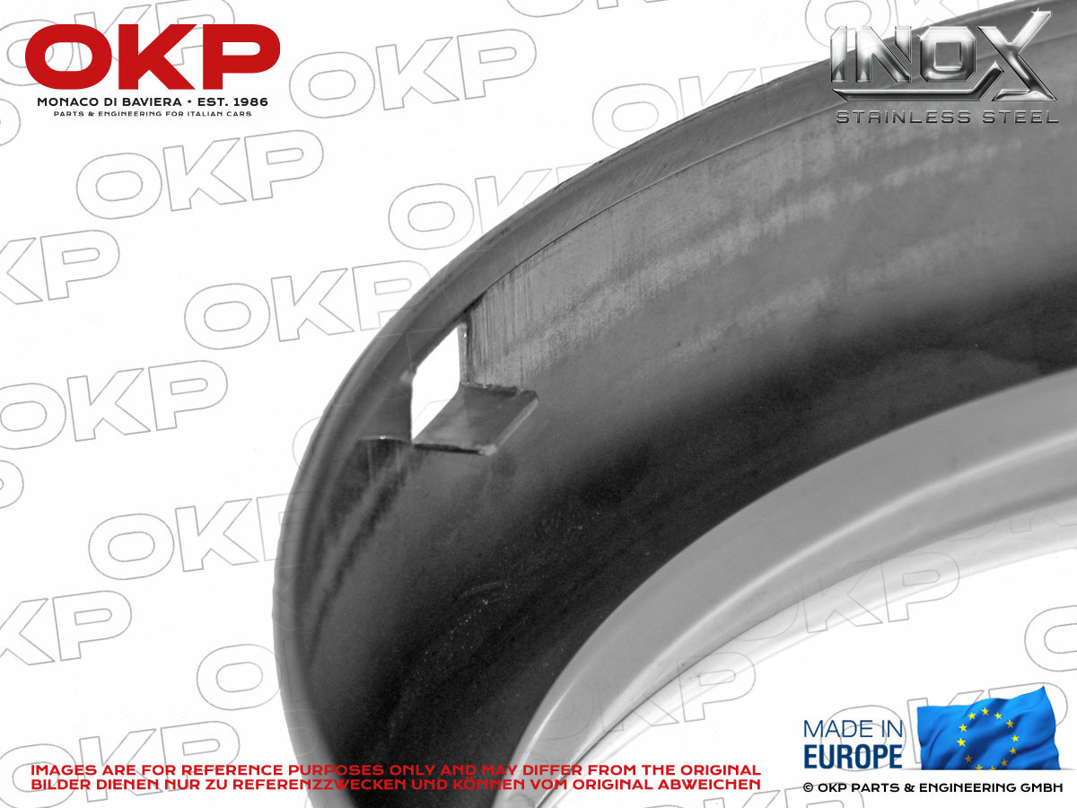

sky: Какой запас? Я не понял.
Перевод текста....
Внешнее кольцо из нержавеющей стали для установки на передних GTV и GT Juniors, а также 1750 Berlinas. Обратите внимание, что эта часть имеет «вырез», подходящую для автомобилей с небольшими рычагами регулировки высоты фар на нижней части фар. Если вам нужна версия без этих вырезов, пожалуйста, обращайтесь. У нас также есть некоторые подержанные акции - пожалуйста, напишите нам.
Сообщения: 206
Зарегистрирован: 22.02.2017
Авто: Alfa Romeo Alfetta Berlina 1975
Re: Ромео F-12 попытки ремонта.
Сообщение sky »
Похоже на правду. Попробую, спрошу, есть ли без дырок.
З.Ы. Вспомнил, что ковырял года три назад "очки" на ГТВ, вот на этой. И в этом самом месте. Владелец попросил - фара глючила. Но был я в слегка поддатом виде и рычажков и дырок не запомнил :D
На фото их тоже не видно, так что может англичане и правы...

собаковод: Внешнее кольцо из нержавеющей стали для установки на передних GTV и GT Juniors, а также 1750 Berlinas
Мне вот эти "особенности" не нравятся. На твоих очках их нет.
Я всё-таки склоняюсь к очкам от Джульетты. Там такого нет.
