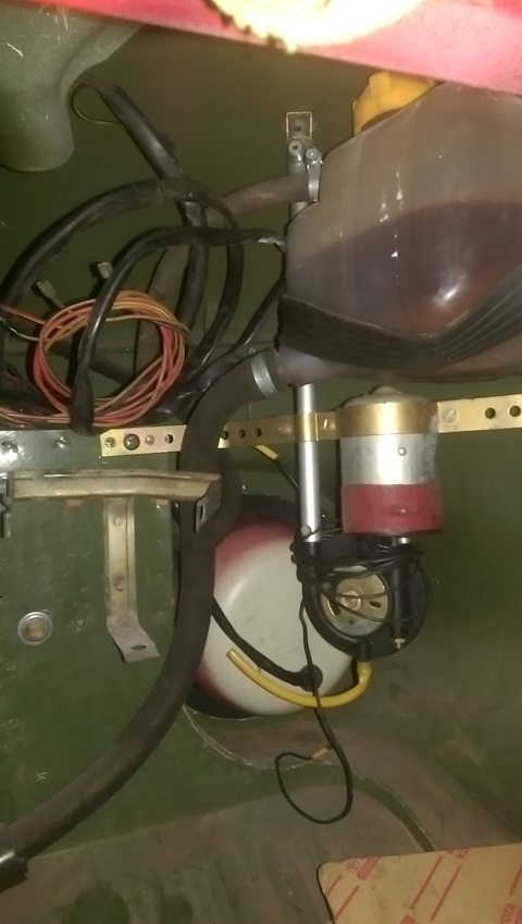

паутина колхозно-медицинская

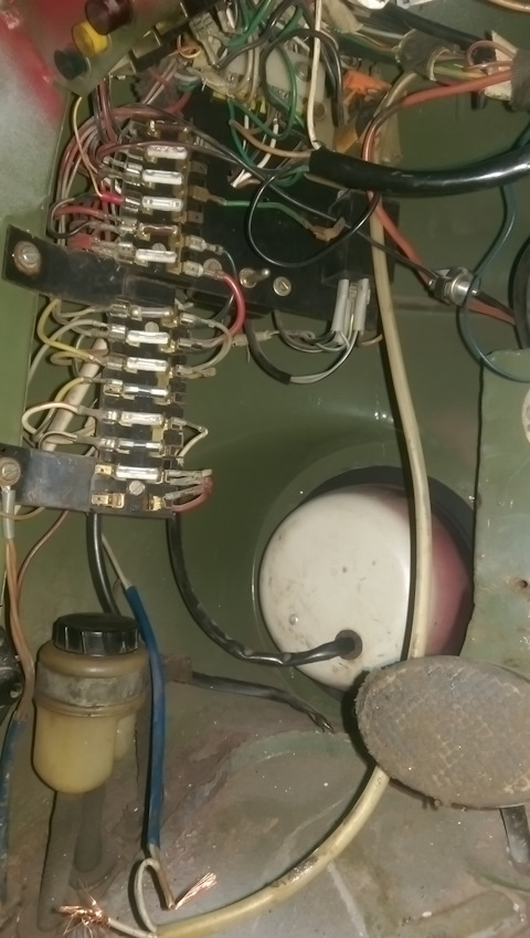

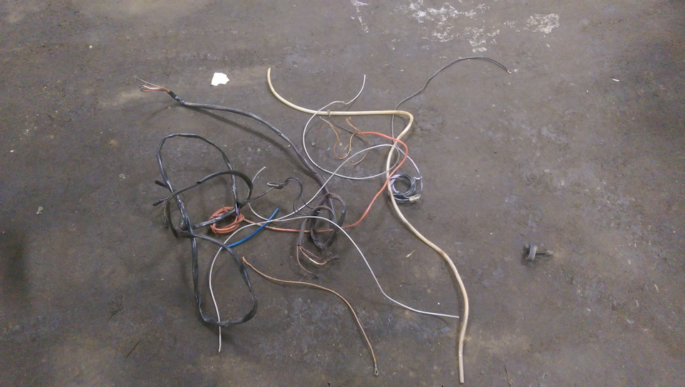

даа...собрать двигатель - могу. собрать тормоза - могу. собрать подвеску - могу. разобраться в электрике - не могу:(
увы, както у меня мозг устроен, совсем в электрике шарю слабо. подключить чтото, внедрить в проводку - это я ещё более менее могу. а когда тупо есть паутина проводов, да ещё и схемы по сути нет...это просто както выше моих возможностей. поэтому опять вызываем Саню :) вот у кого котелок варит и на лету схватывает:)
итак, очередное воскресенье в гараже:)
вот такая была картина.

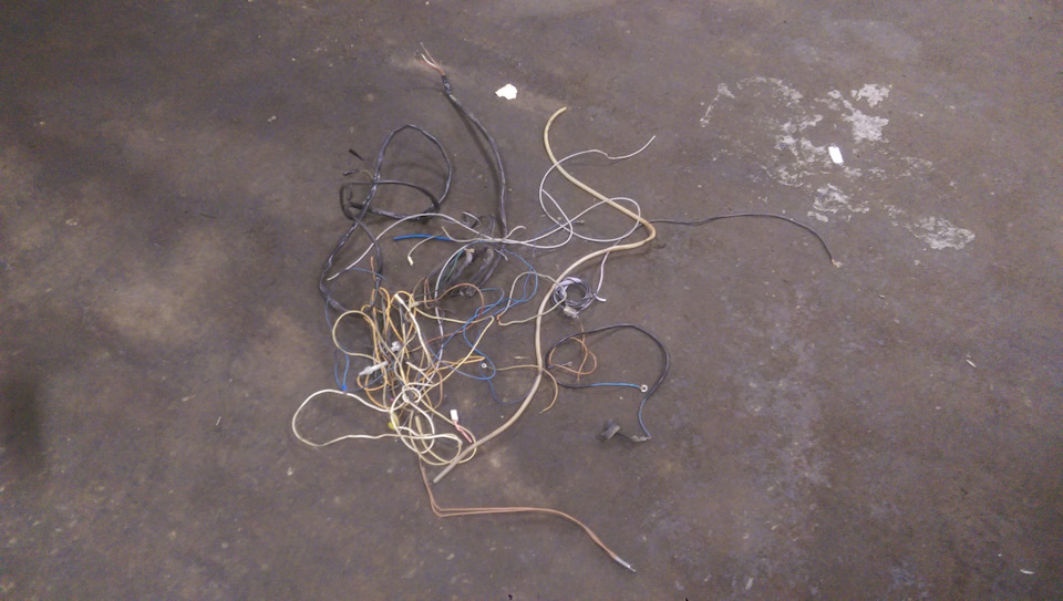

судя по обилию медицинского пластыря который тут заменял изоленту - видимо ещё во время службы санитаркой в проводке изрядно наколхозили.

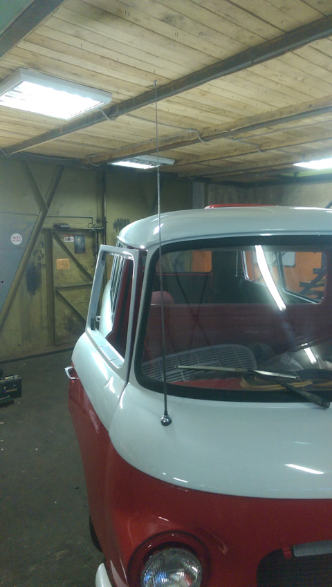

поставил кстати антенну на место, на ней как и на магнитоле написано "BERLIN" - думаю это был комплект. антена идеально вписалась под бачком, а ведь я не мерил когда бачок ставил:) повезло:)
длинна антенны удивила, высоченная, метра полтора наверно

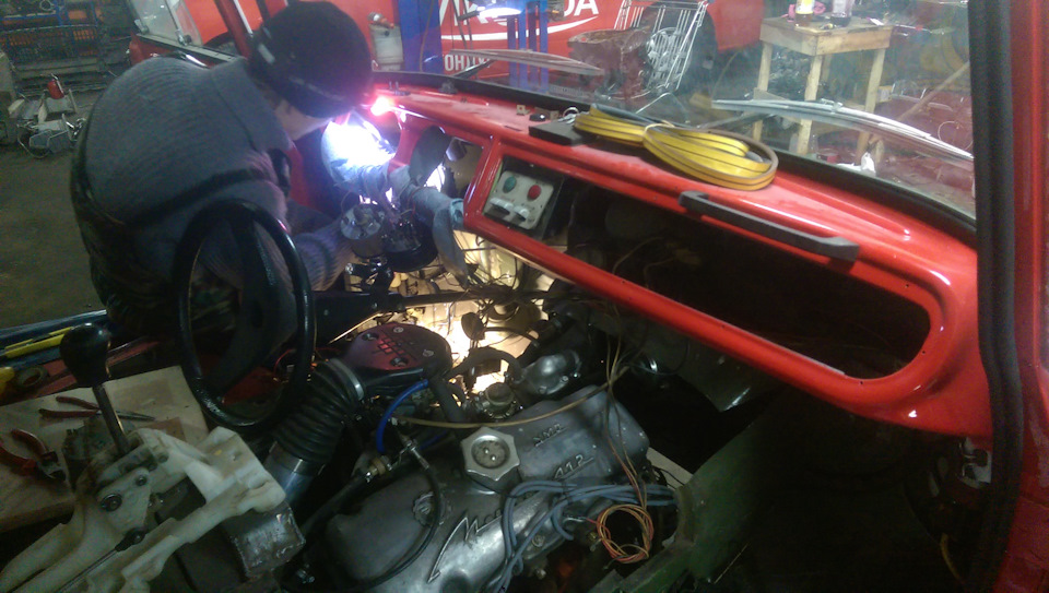

ну а дальше - Саня разбирается в паутине и хитросплетениях безымянного немецкого колхозника, я по мере сил помогаю и делаю тупую работу вроде обжима массы для фар.

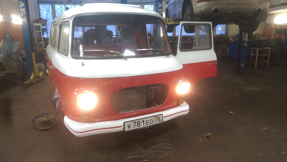

и вот спустя несколько часов и кучу ненужных проводов баркасыч прозрел!

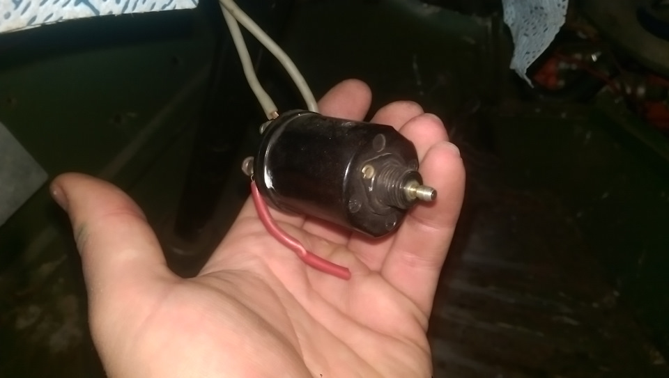

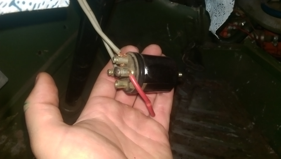

но увы оказалось неисправно реле переключатель ближний\дальний. хорошо, что есть донор:) снял с него, на нём тоже не очень работало, но его получилось починить. да будет свет!

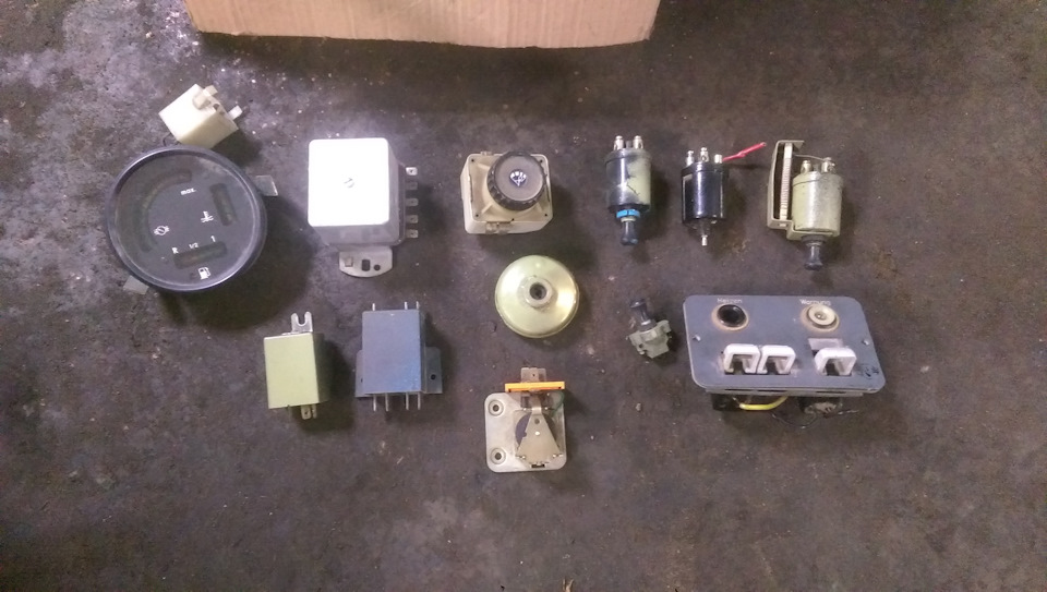

теперь есть кстати куча всяких релющег. если кому что надо, почти всё в продаже

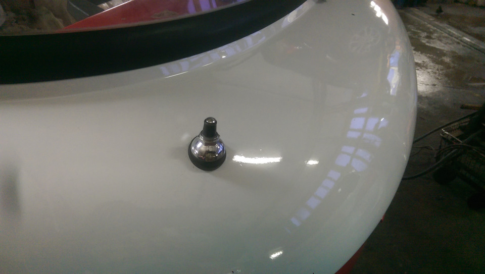

к слову - вот этот переключатель зачем вообще нужен? и где должен стоять?

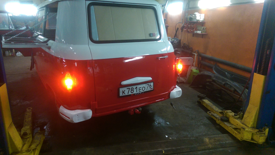

но вернёмся к нашим баранам. ещё спустя несколько часов куча ненужных проводов стала ещё больше

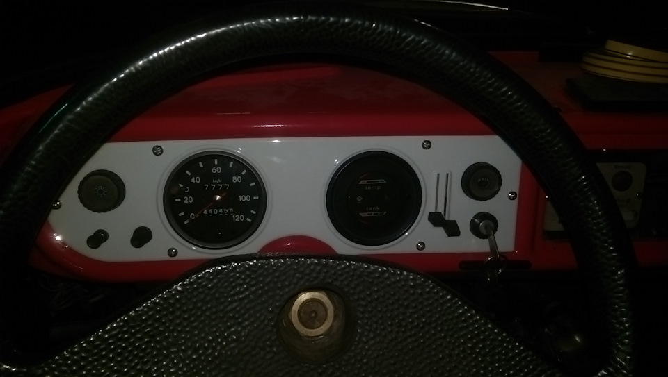

зато и дело подошло к концу:) всё работает, печка дует, дворники машут, свет горит а поворотники повоотничают:) приборка собрана, красота:)
Огромнейшее просто спасибо Санычу, без него я бы два года это делал:) мозг! :)

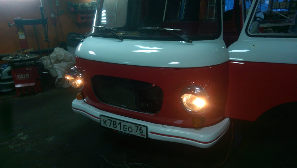

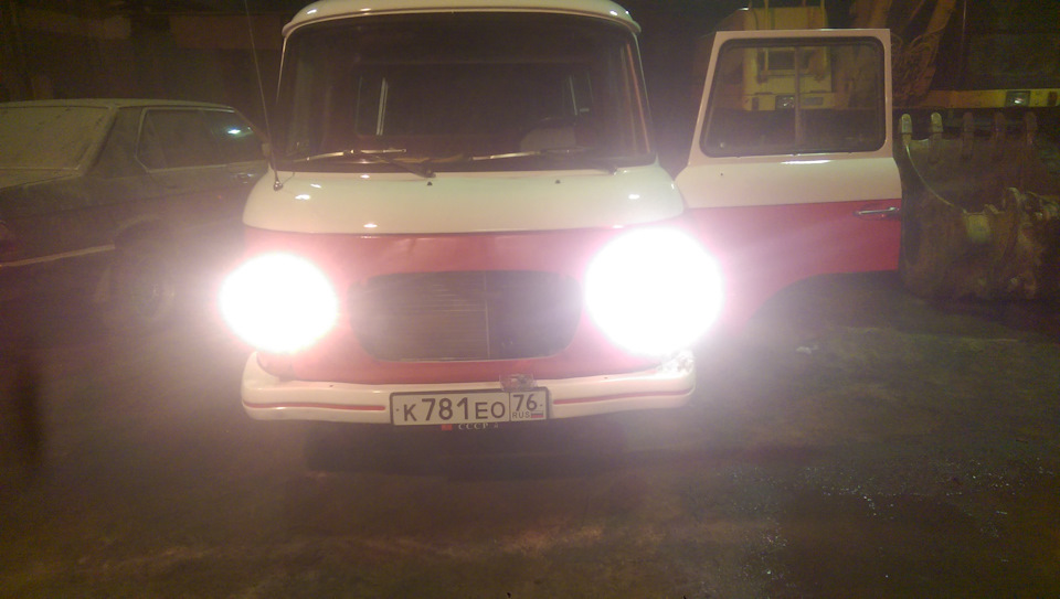

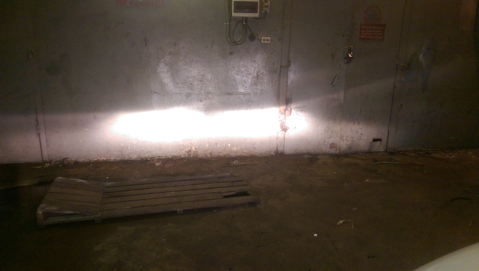

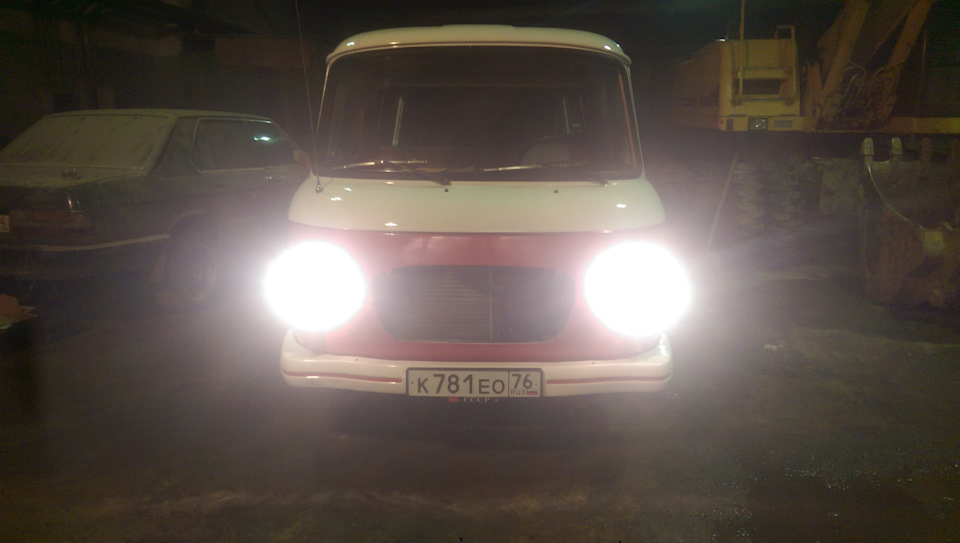

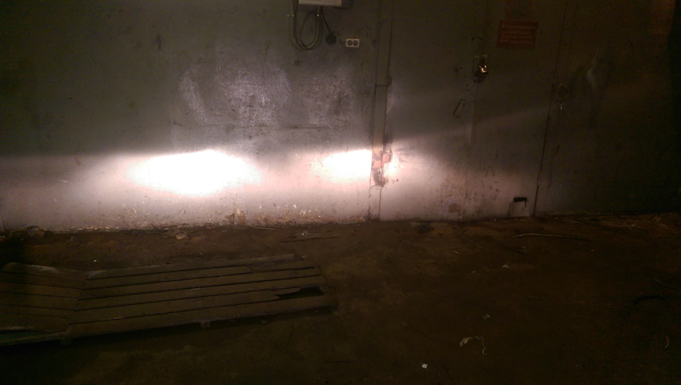

ну и немного напишу про своё удивление. как я писал ранее, фары мы переделали, вклеили стёкла родные в новые отражатели. старым отражателям была хана, и видимо по этому умный хозяин поставил туда лампочки 90\100W. ну чтоб хоть както. ездить с такими понятное дело - не дело:) да и реле сильно греют они, поэтому и родное сломалось, расплавилось. купил лампочки
както скептически отностился ко всем этим +50% и тому подобному. вот и решил протестить ради интереса. итак, в правой фаре стоит 90W, а в левой 55W +60%
даа...сказать что я удивился - не сказать ничего. реально светит в разы ярче. особенно заметно по кругу на втором фото. поставил вторую лампочку
комментарии как говорится - излишни. ну а на сегодня всё:)
