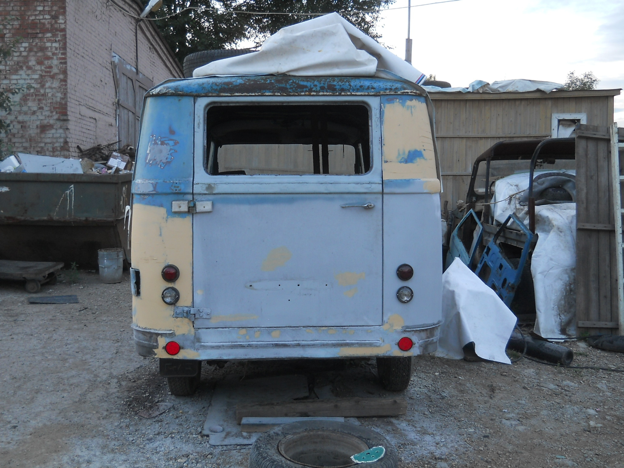

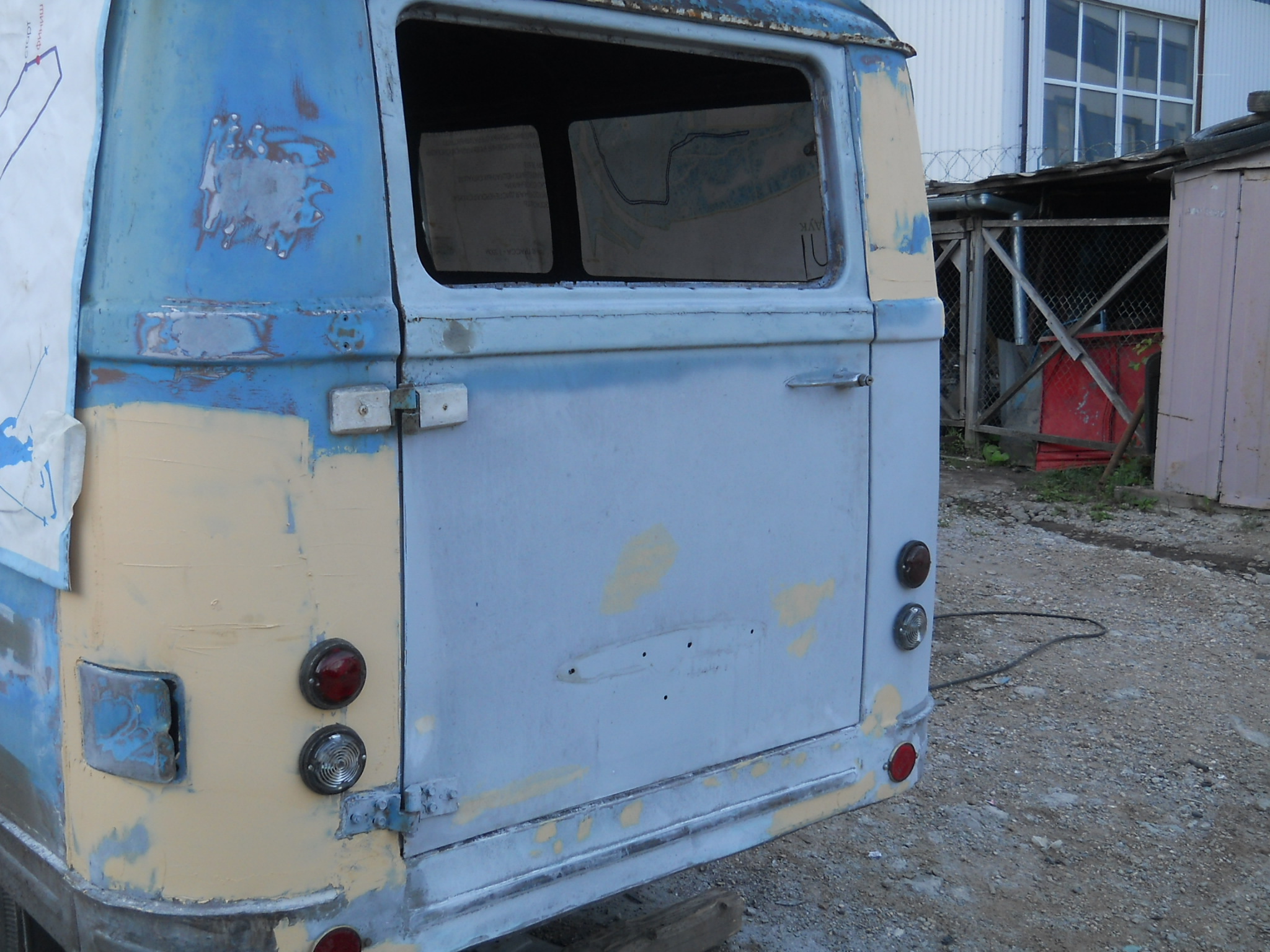

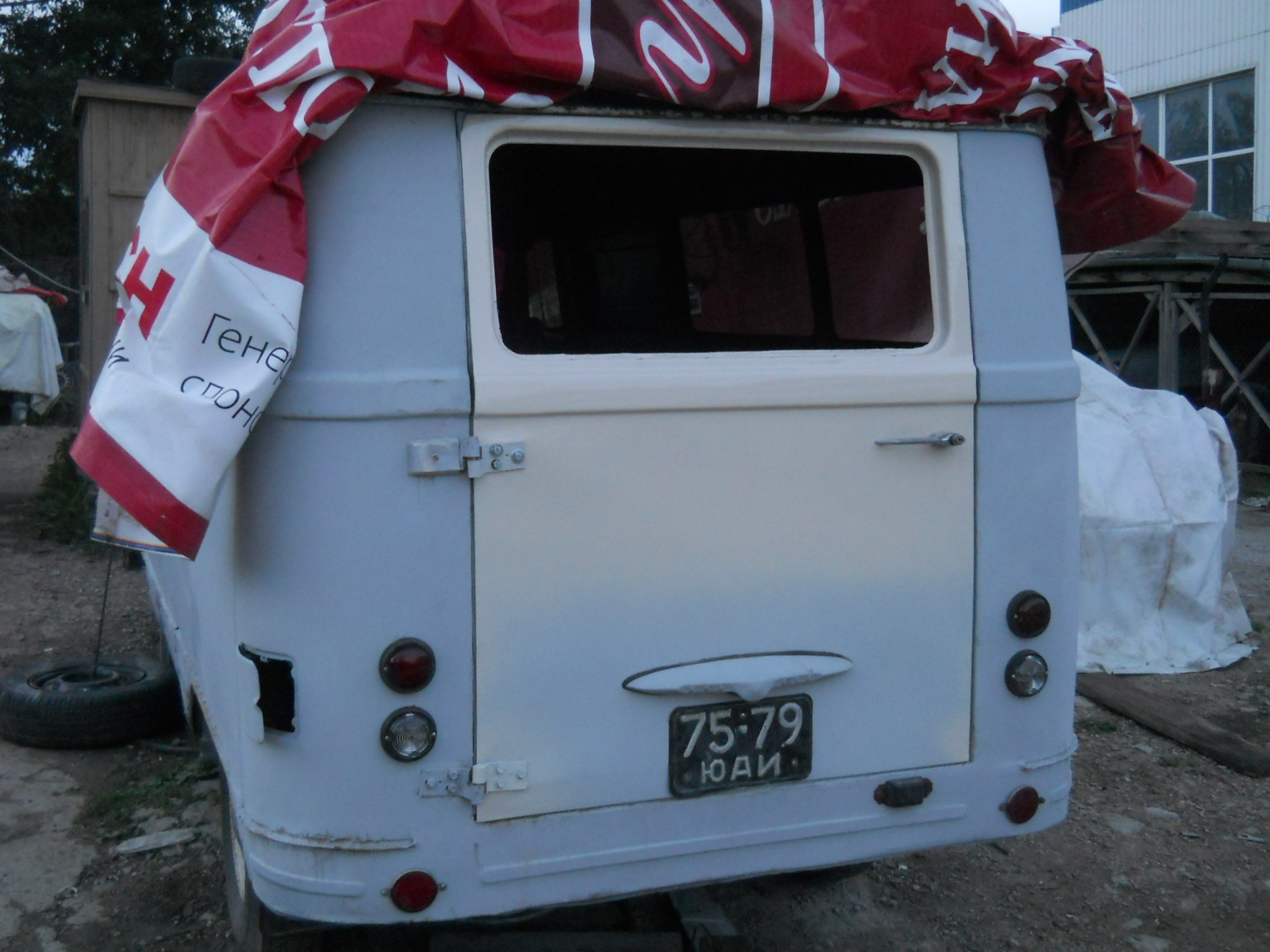

лючок поднят, заднюю дверь теперь не отличить от 977, задняя юбка лишилась подсветки, крепежа номера, появились катафоты и будут отбойники, боковины гладкие, окна боковин сказочно увеличиваются))))
Отправлено спустя 9 минут 55 секунд:
[img][/ihttp://content.foto.my.mail.ru/mail/magakov/1656/h-1658.jpgmg]
http://content.foto.my.mail.ru/mail/mag ... h-1658.jpg
медленно то как)))
Отправлено спустя 1 минуту 31 секунду:
фото не вставилось нормально
http://content.foto.my.mail.ru/mail/mag ... h-1657.jpg

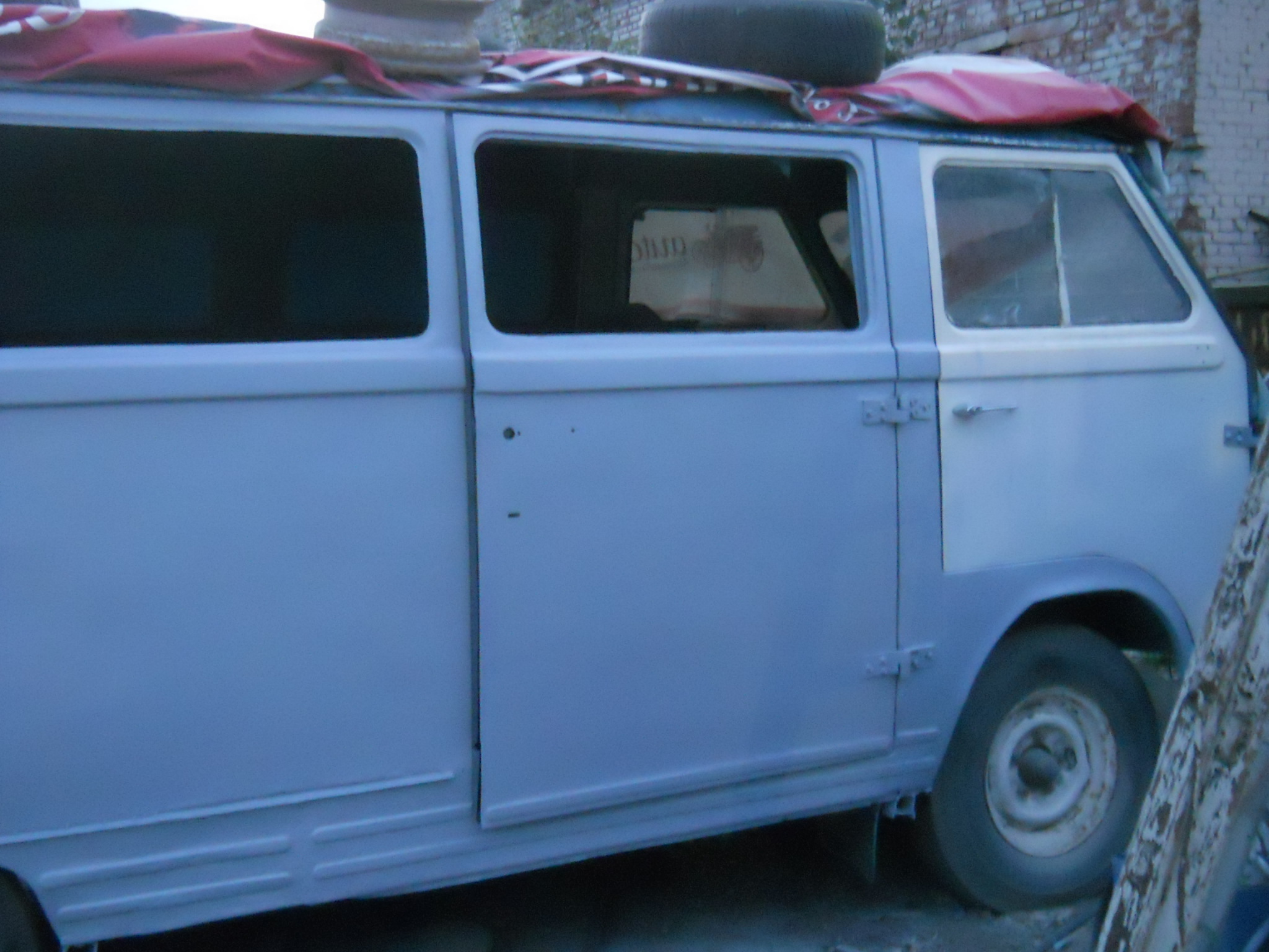

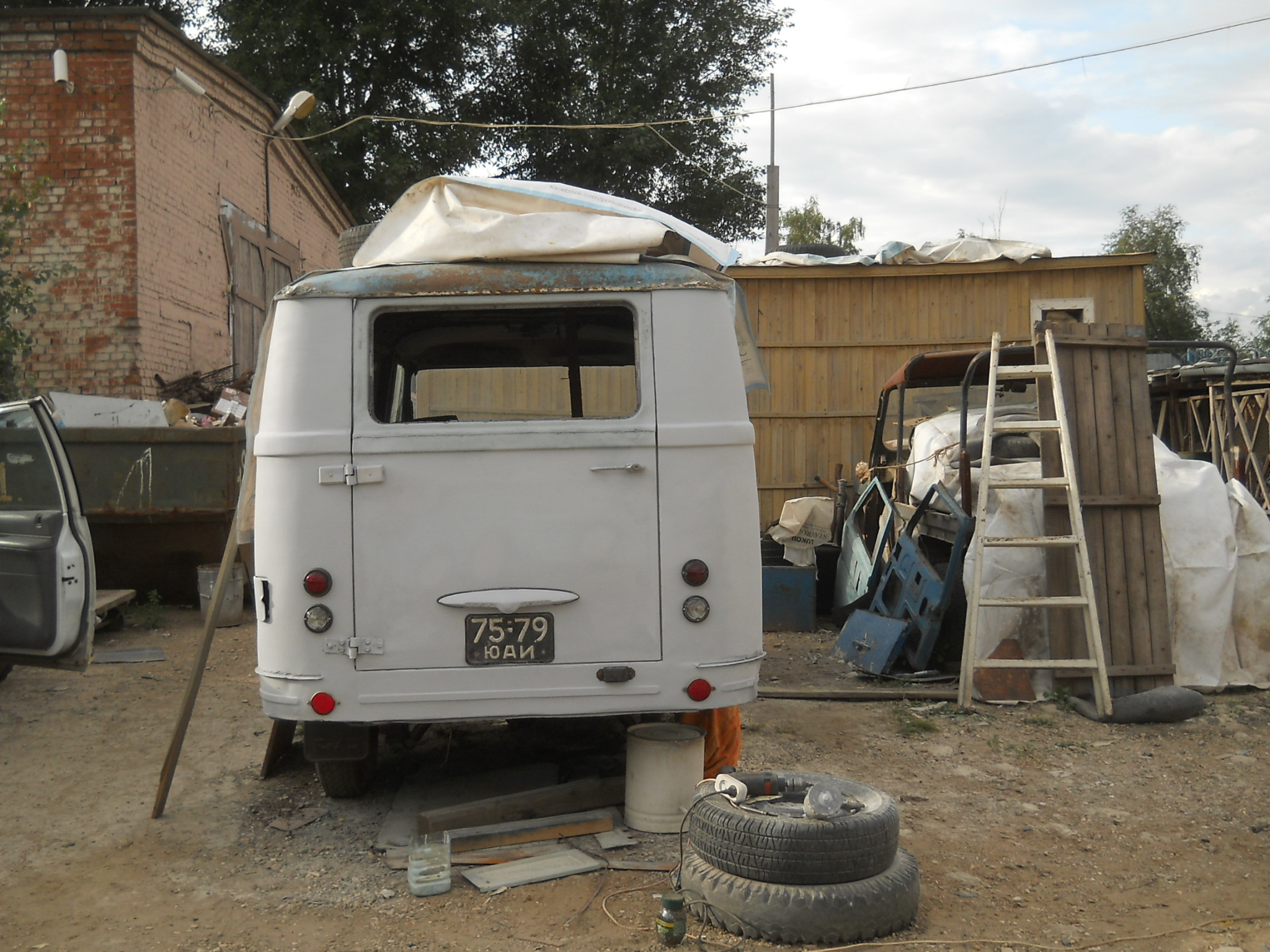

а теперича так вот стало, пока прикидки и примерки
http://content.foto.my.mail.ru/mail/mag ... h-1662.jpg
Отправлено спустя 46 минут 30 секунд:
http://content.foto.my.mail.ru/mail/mag ... h-1661.jpg

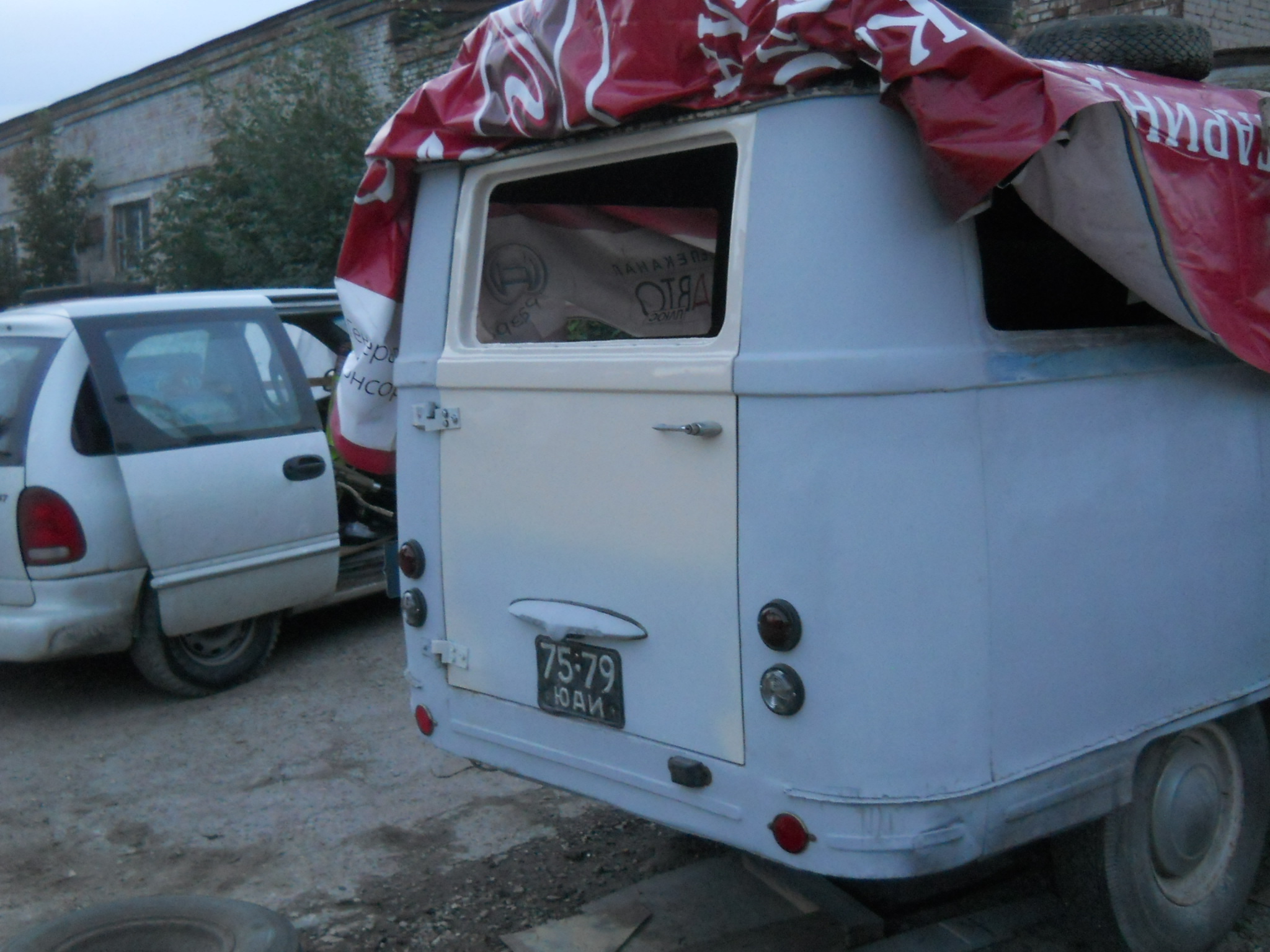

ну в свЯзи с погодой фотки добавляются медленно, да и на кусок хлеба надо успеть заработать. Но
https://content.foto.my.mail.ru/mail/ma ... h-1664.jpg
https://content.foto.my.mail.ru/mail/ma ... h-1663.jpg
https://content.foto.my.mail.ru/mail/ma ... h-1665.jpg

черненькое квадратное на задней юбке недалеко от правого катафота - это что?
Отправлено спустя 1 минуту 25 секунд:
вероятно, на еразовские петли не налезит латвийская крышка?
петли будут переделываться?
олд джек
Всего сообщений: 242
Зарегистрирован: 20.06.2015
Авто: РАФ 977ИМ реплика, ГАЗ м1, Газ 11-73, ГАЗ М20, Москвич 426, Додж
Вод.стаж с: 1984
 Скорая помощь для скорой. РАФ-977ИМ
Сообщение олд джек »
черненькое это буфер по архивной фотке такой же скорой ,просто второй утерял в недрах гаража, поставил пока один. Там еще подножку изобретать надо.
а петли на сегодня будут такие. Съемный элемент , при всем объеме переделок пока оставлю :(

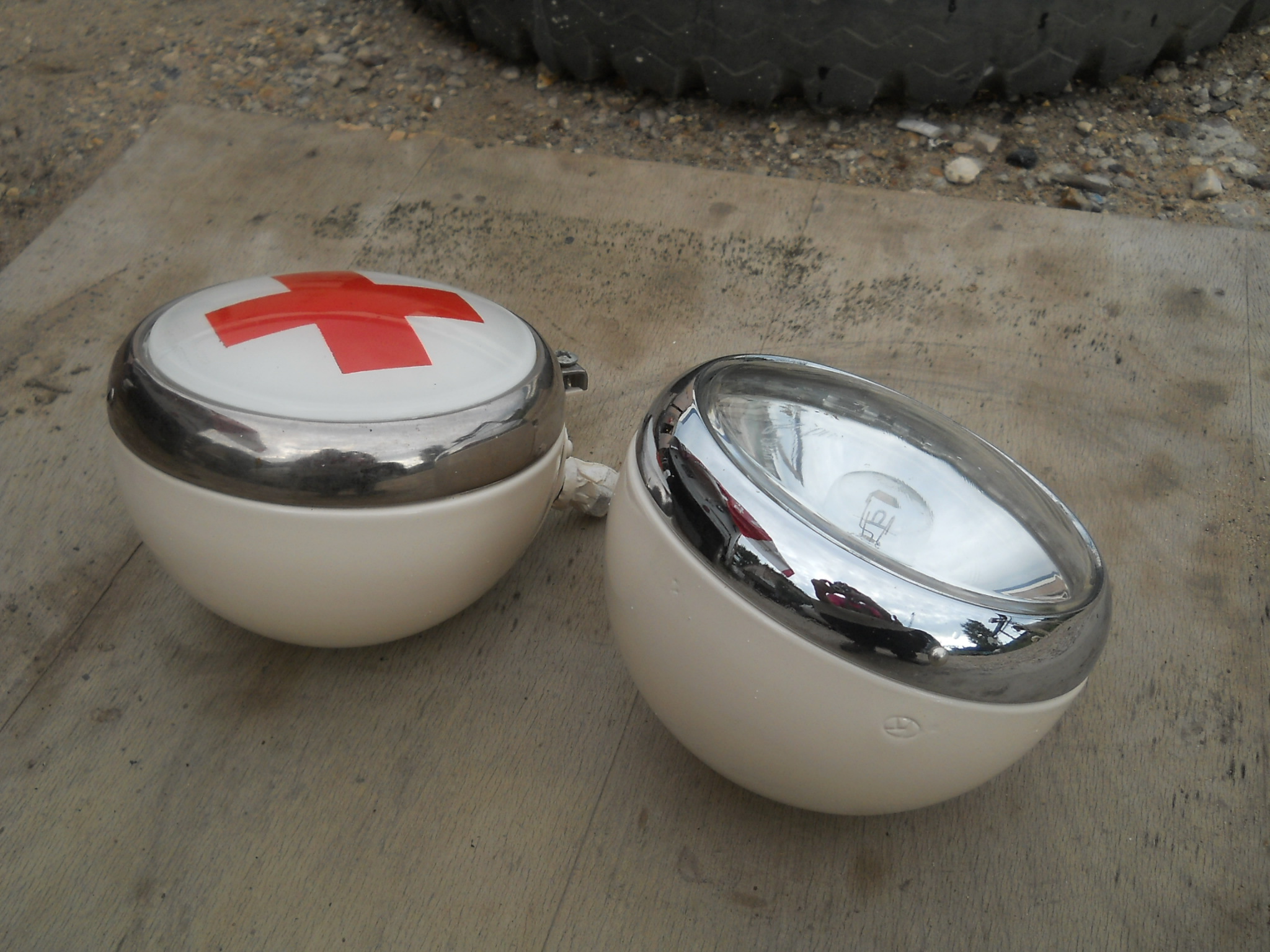

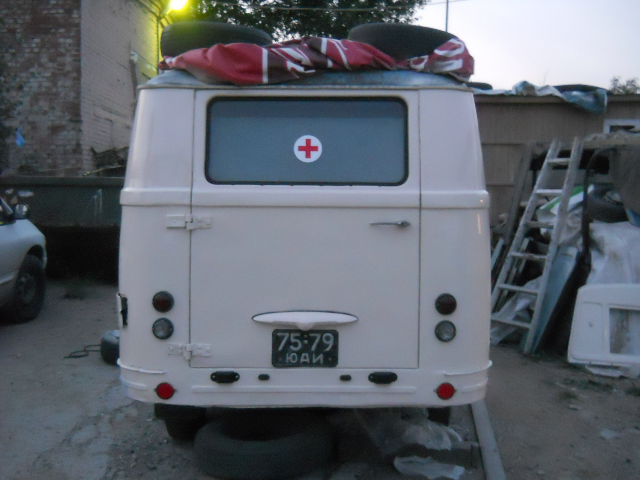

процесс идет, пока вчера дождь хлестал - покрасил и собрал ништяки)))
https://content.foto.my.mail.ru/mail/ma ... h-1666.jpg
потом поменяю неправильный винтик, полирну хром, ну и так по мелочи))))
https://content.foto.my.mail.ru/mail/ma ... h-1668.jpg

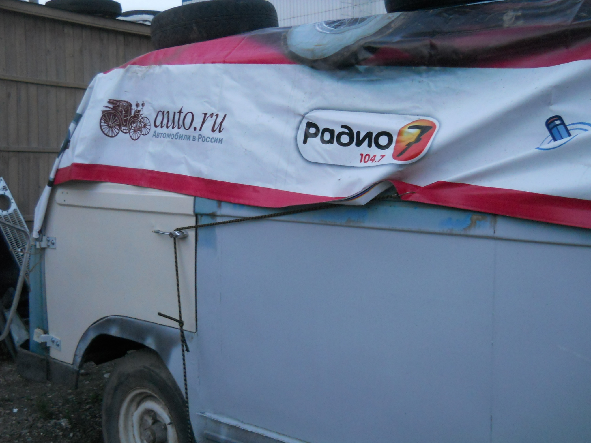

жизнь торопит, вот какие изменения...
https://content.foto.my.mail.ru/mail/ma ... h-1732.jpg
https://content.foto.my.mail.ru/mail/ma ... h-1733.jpg
быстренько завершаю внешние изменения, пока погода благоволит
Отправлено спустя 6 минут 20 секунд:
https://content.foto.my.mail.ru/mail/ma ... h-1734.jpg
боковая дверь надставлена, внутренняя ступенька рождена, арка переднего крыла исправлена, привод внутренний для замка боковой двери установлен, как то так)))
