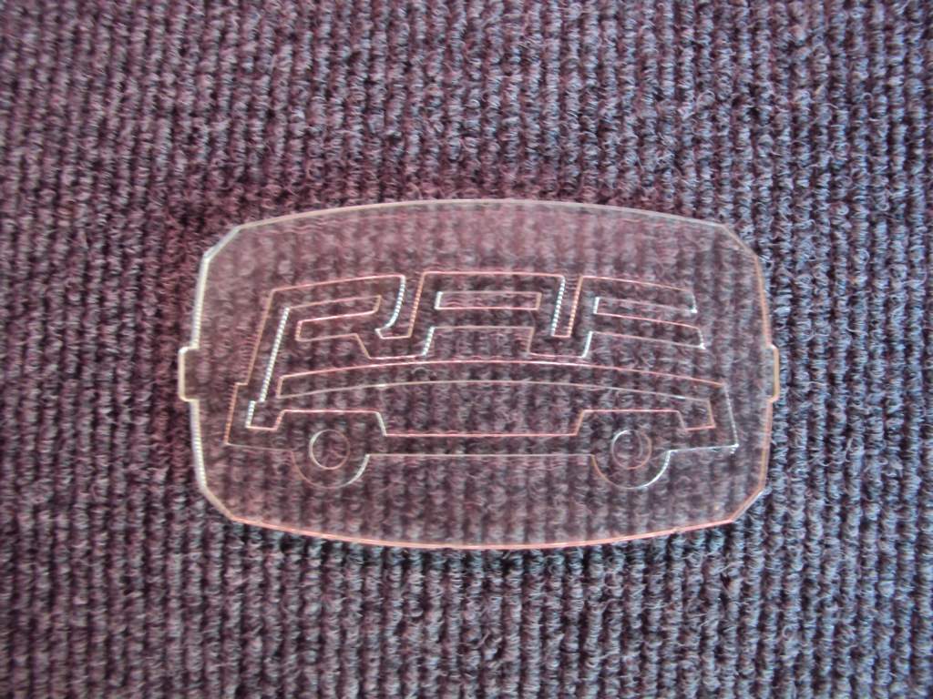

Благодаря теме Детали с оригинальной символикой RAF приобрел стекло от переднего заводского знака в голом, т.е. прозрачном виде. На днях было принято решение его разукрасить максимально приближенно к оригиналу.
Сразу оговорюсь, что так поступил я, соизмеряясь со своими возможностями и условиями.
Итак, приступим...

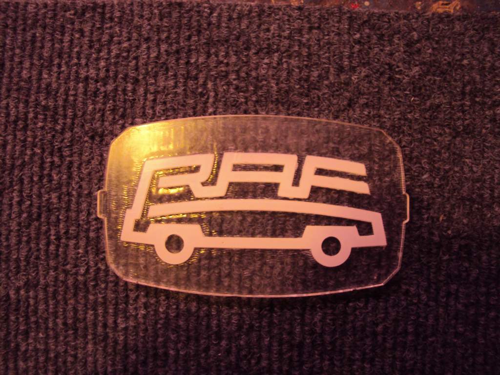

Заготовка:

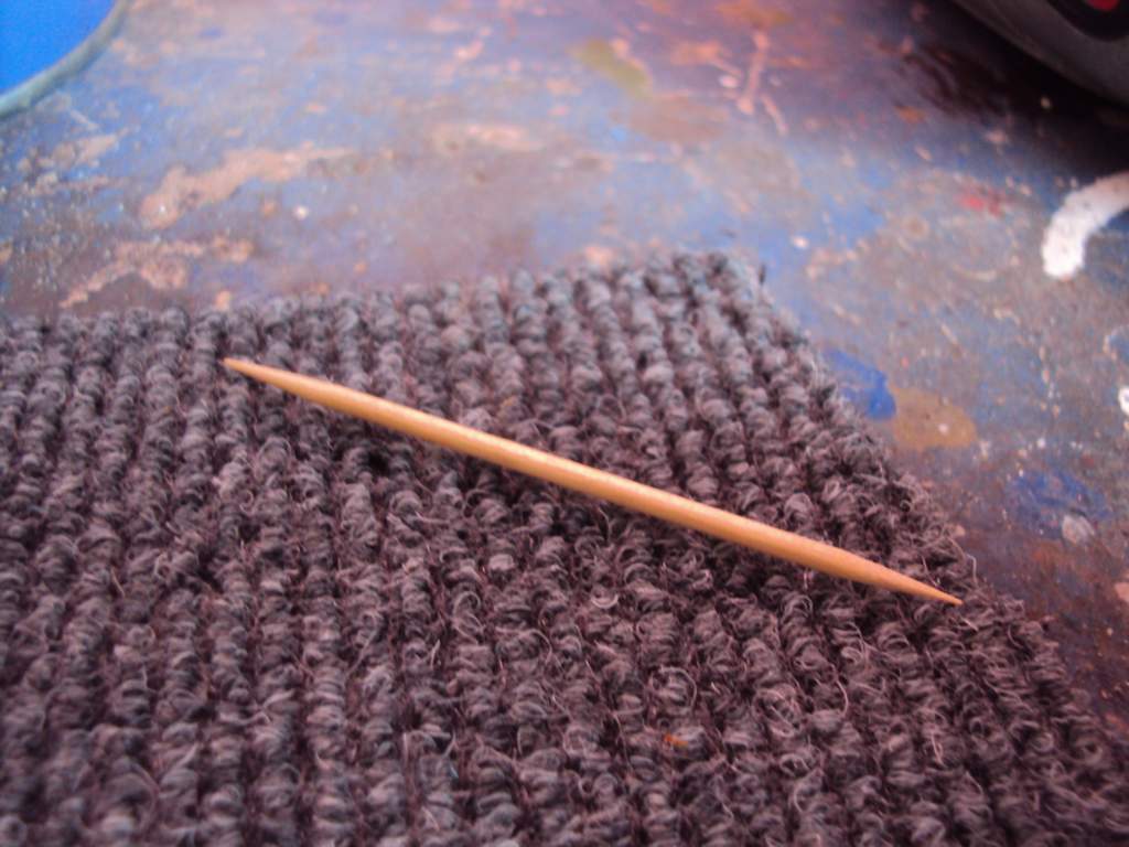

И приспособление для раскраски :)

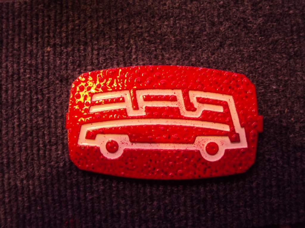

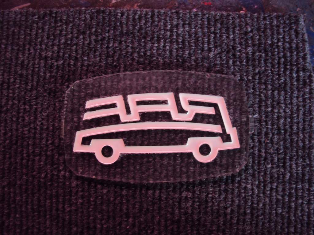

Аккуратно заливаем с помощью зубочистки в углубление белую (в моем случае) краску. Краска хорошо растеклась, но мне приходилось постоянно её добавлять, так как появлялись непрокрасы...
Затем получившуюся деталь хорошо высушиваем. Я сушил дома на батарее, краска была воздушной сушки - поэтому высохла достаточно быстро...
Получившая деталь:

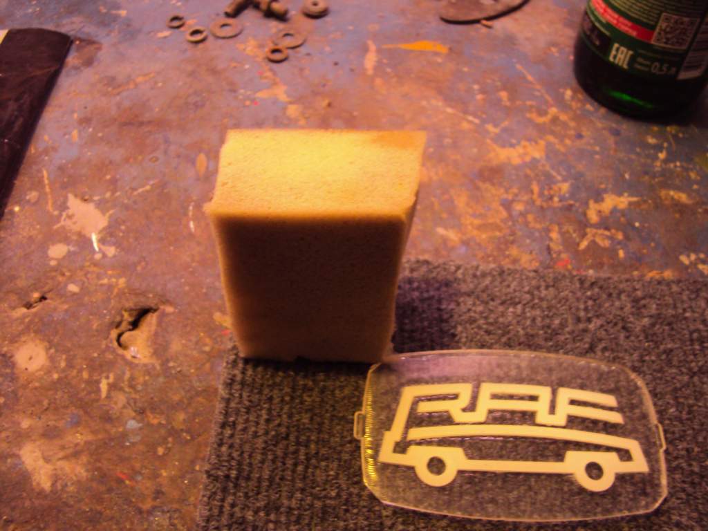

Затем берем кусок ПЛОТНОГО паралона (можно использовать твердый тряпочный тампон. Главное, чтобы он не оставлял после себя частичек ткани)
Опять же, краска воздушной сушки. В моем случае - красного цвета...

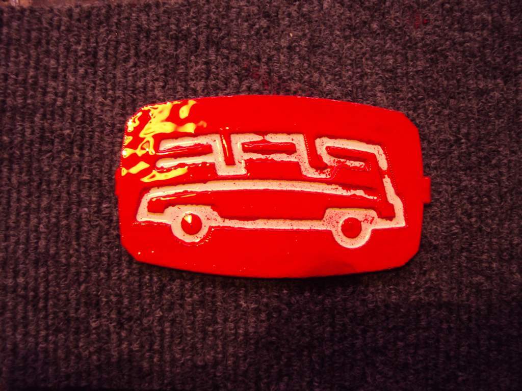

Аккуратно, чуть смоченным в краске тампоном, начинаем прокрашивать заднюю часть эмблемы (фон). Не мочите густо тампон в краске, и старайтесь, чтобы краска фона не попадала на краску самой эмблемы, возможно она растворит уже имеющуюся краску.

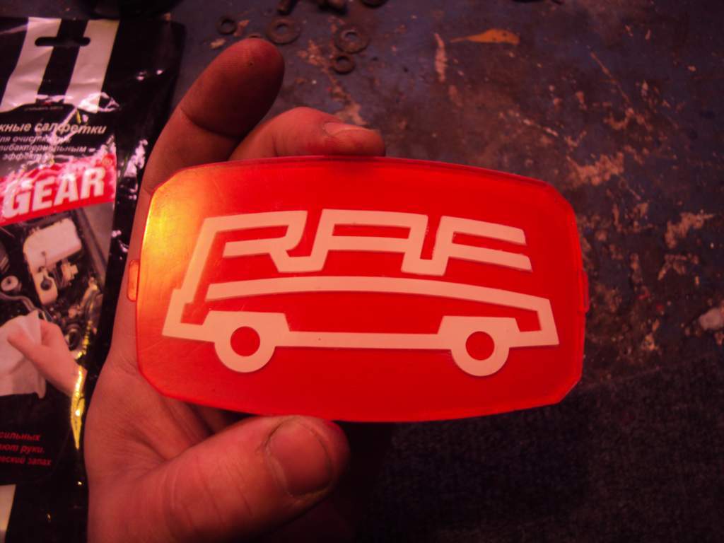

Первый слой:
Второй слой:
Вот так выглядит:

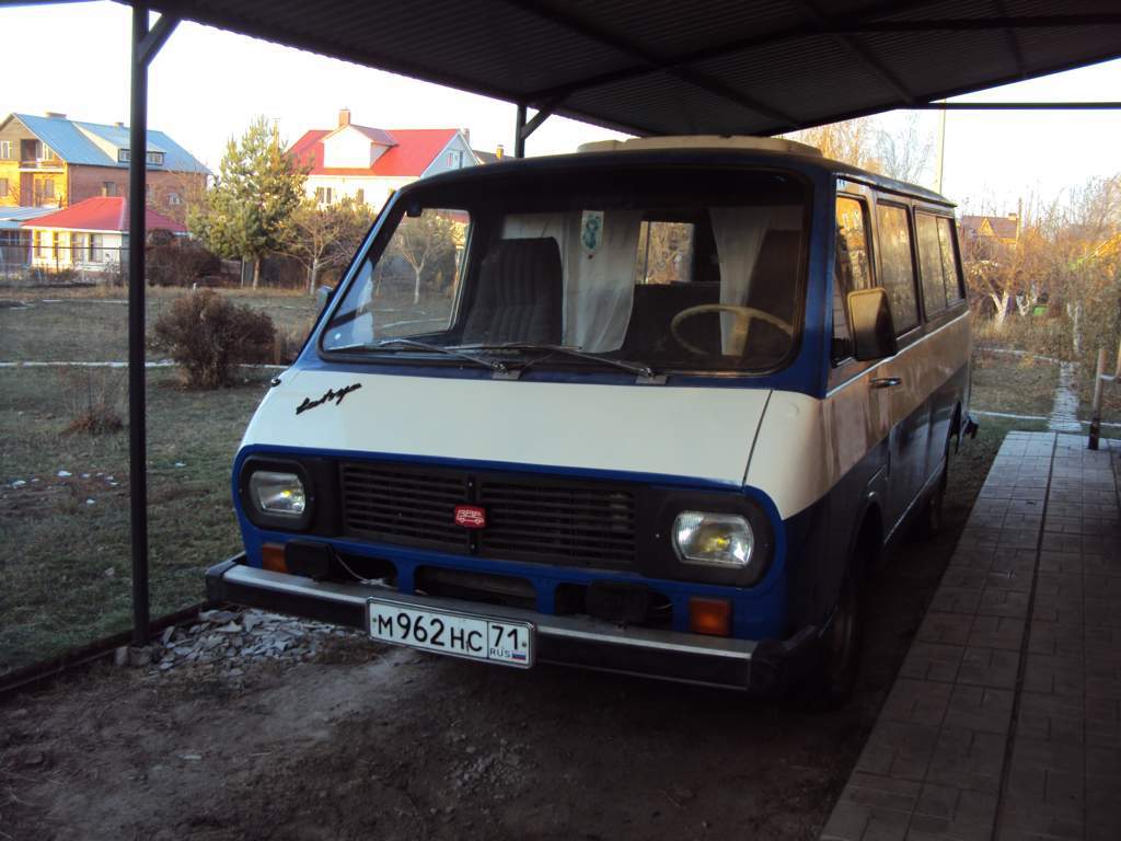

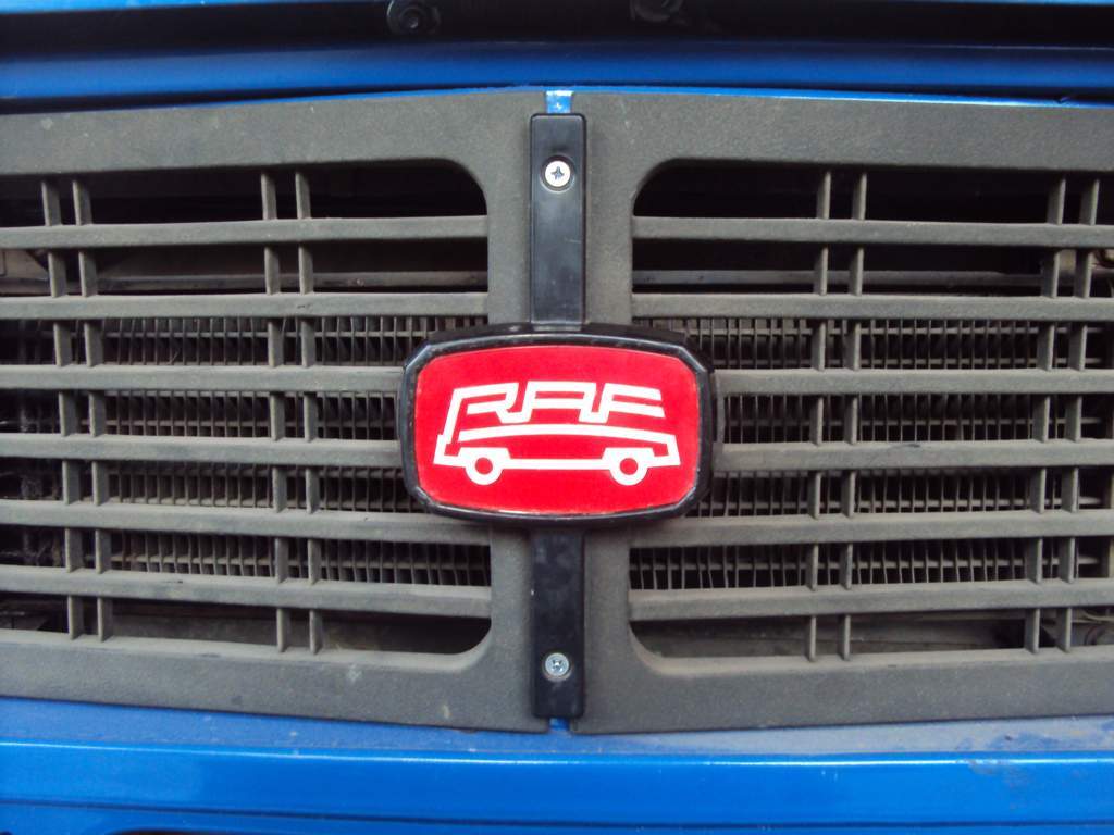

Как это выглядит на машине:
И как выглядит сама машина с этим значком:
