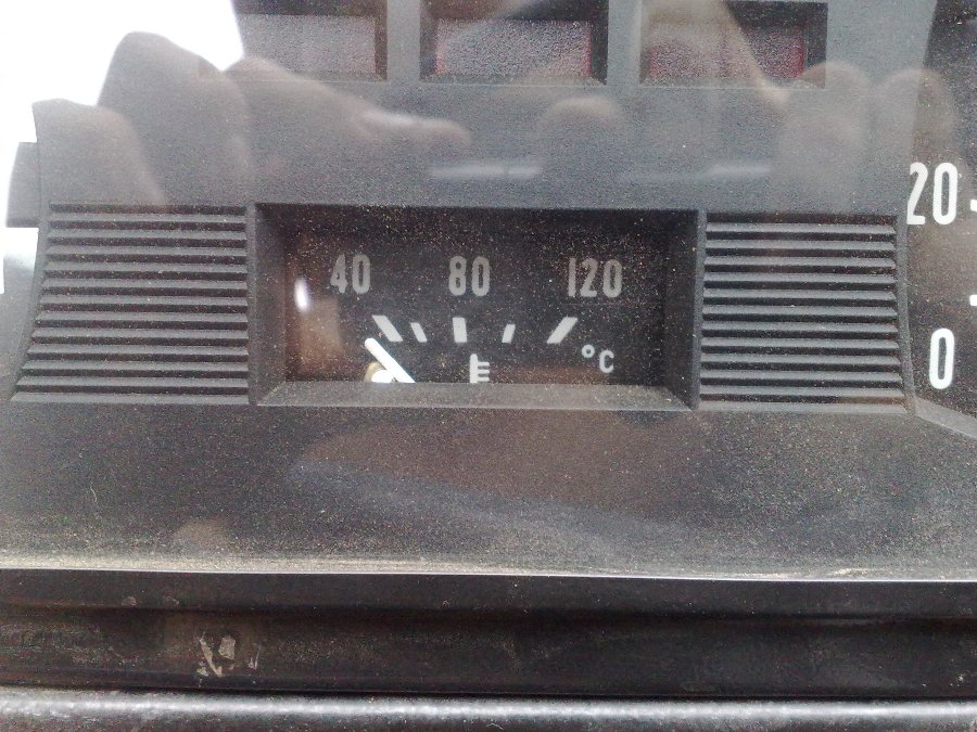

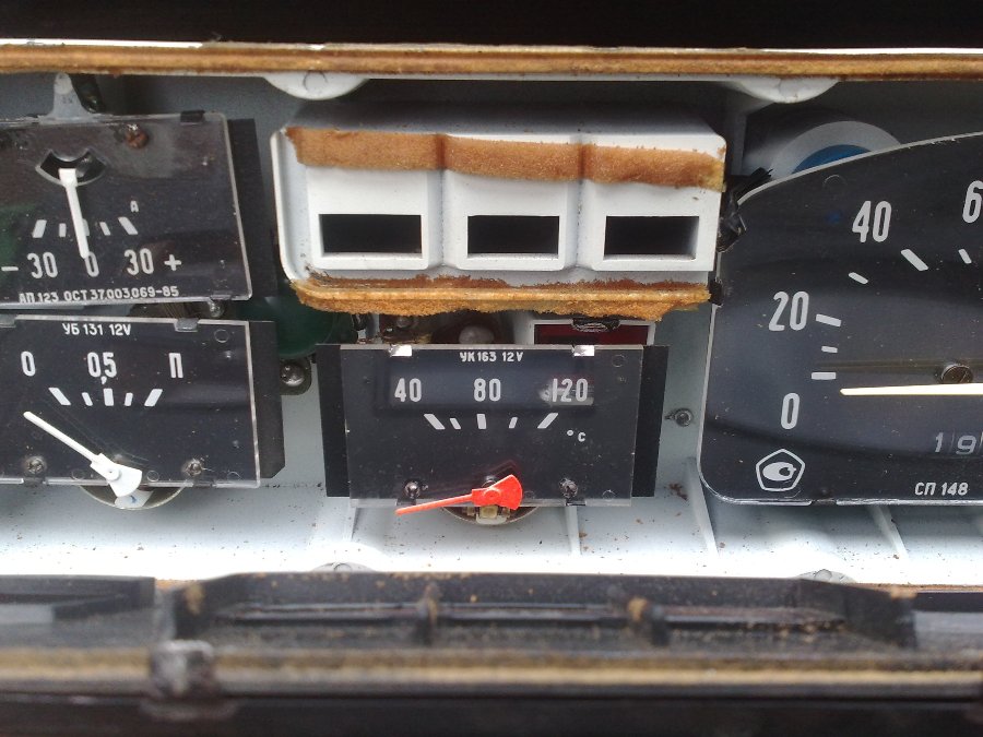

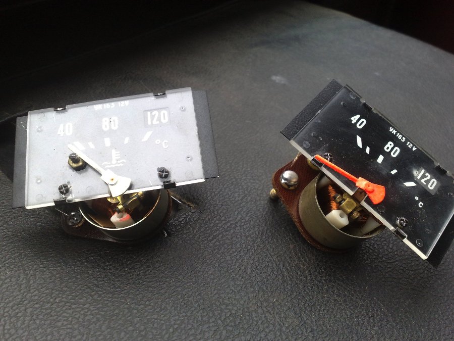

На моём РАФе уже два раза возникал такой дефект. Стрелка указателя температуры сидела на оси неплотно. При выключении зажигания стрелка прибора устремлялась к нулю, и со временем проворачивалась всё дальше и дальше. В итоге её становилось совсем не видно за облицовкой панели, не говоря уже о правильных показаниях прибора. Поставил указатель с другой панели, запасной. Но через некоторое время и с ним то же самое случилось.

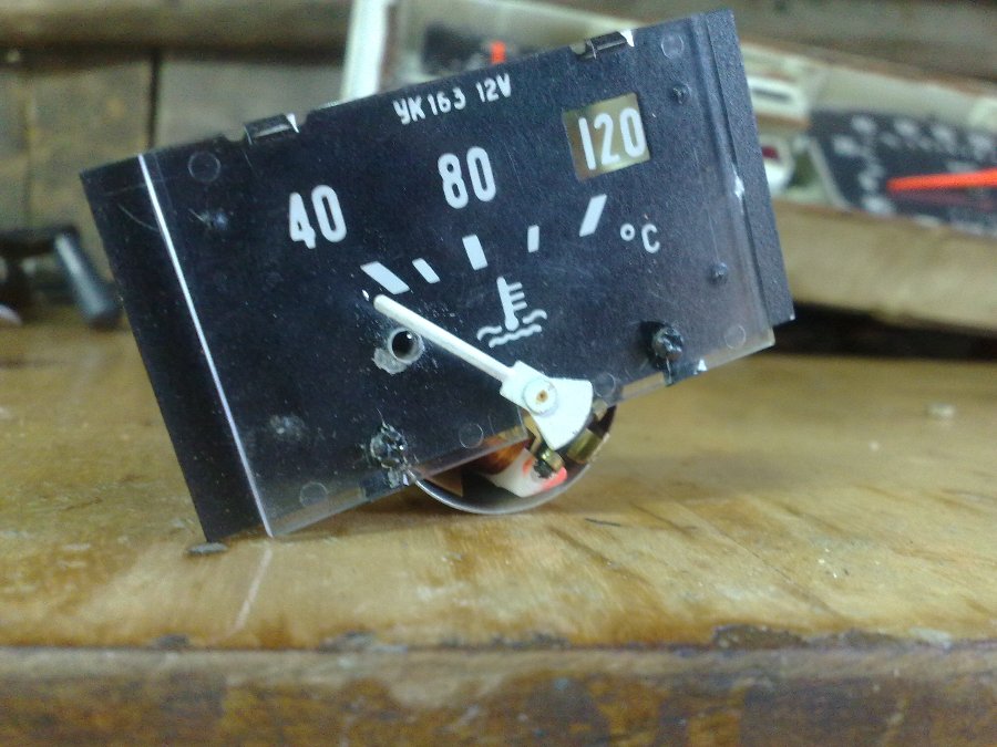

Хотел снять стрелку и посадить на клей, не снимается. Дёргать сильно не решился, побоялся сломать. Решил сделать ограничитель стрелки. Просверлил в шкале отверстие 3мм.
В качестве ограничителя винт 3мм.
Так выглядит в собранном виде.
Вот неделю уже прибор показывает правильную температуру.
