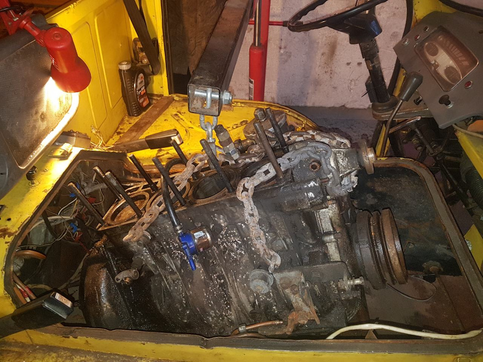

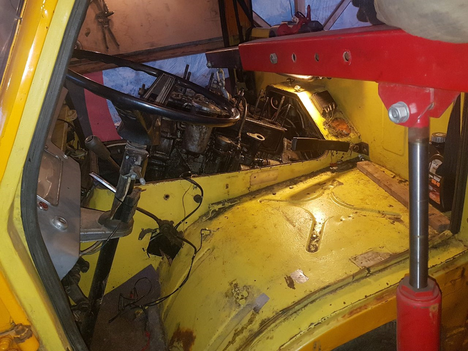

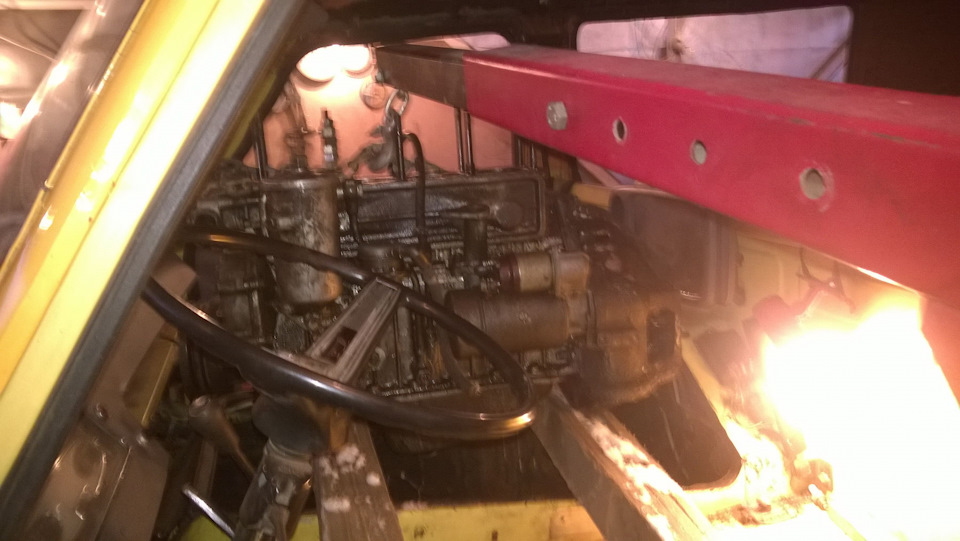

Замена двигателя.
 Re: Двигатель
Эпично.
Мы как-то враскаряку вдвоем на буксировочных ремнях, намотанных на балку от опрокидывателя умудрялись ))
Всего сообщений: 3415
 Re: Двигатель
GluxDan:Эпично.
Ну если человек это делает один,то это всё объясняет.По мне проще друзей попросить в помощи.
maksim
Всего сообщений: 82
Зарегистрирован: 25.04.2011
Авто: ЛиАЗ-677 М. 1983 г.в., ЛиАЗ-677 М 1991 г.в., ПАЗ-672 М 1989 г.в., ПАЗ-672 У 1988 г.в., ЛАЗ 695 М 1975 г.в., ЗиЛ 158 1958 г.в., ЕрАЗ 762 В 1986 г.в.(техничка), ГАЗ 21 1966 г. в.(личный транспорт).
Профессия: Заводчик собак декоративных пород.
Откуда: солнечногорск
 Re: Двигатель
Сообщение maksim »
Тут две причины. Чисто психологическая - у меня позвоночник в двух местах сломан, врачи говорили что к 25 годам буду пластом лежать, вот и доказываю сам себе что могу ещё кое-что. И ещё хобби - придумывать всякие приспособления для решения любых задач в полевых условиях, плюс механизмы сводят физический труд к минимуму. В том процессе самое тяжёлое было подвешивать цепную таль, остальное особой силы не требовало. А то привыкли, понимаешь, при помощи лома, кувалды и такой-то матери:) (это я про ПАТП, где слесарем и водителем работал).

К вопросу об усилении машины. Я освобождаю отверстие в люке, просовываю туда крючок подвижного блока, в него вставляю лом. Свободный конец за двигатель. второй за раму и свободно поднимаю движок 3х тонной лебёдкой на подставку и вытаскиваем вдвоём на пол.

Гусь + 2 человека + модернизация пола в кузове)))
И далее 3 человека легко вытащили по этим поперечинам (положив их край на паллету) в пассажирский отсек и оттуда на землю и в мастерскую.
