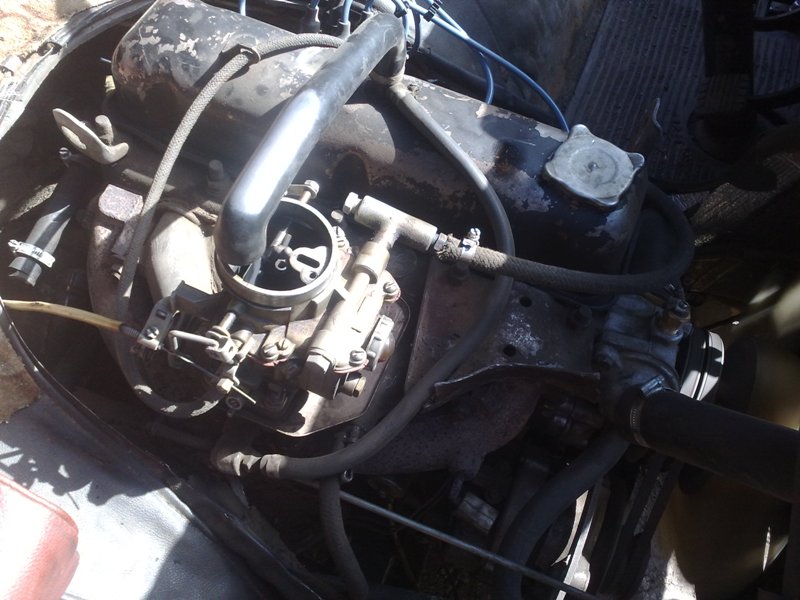

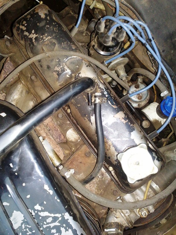

Продолжение темы. Сегодня понаблюдал за работой двигателя ещё. И вот что заметил.
Трубочка которая идёт от основания дышалки на крышке клапанов к впускному коллектору - фактически подсос воздуха во впускной коллектор.
Так как впускной по этой трубке соединён с полостью клапанной крышки, а та в свою очередь соединена с воздушным фильтром. И когда прежде я снимал шланг дышалки и затыкал его обороты повышались. НО, руку приставленную к шлангу присасывало. То есть под клапанной крышкой было разрежение, а не избыток давления. И я решил попробовать заглушить эту маленькую трубочку болтом.
Холостые сразу же получилось понизить. Примерно до 600-700 об. Их стабильность повысилась на много. Небольшая тряска двигателя по прежнему имеется, но на много на много меньше чем раньше. Теперь даже на низких холостых двигатель не норовит заглохнуть. Совершил поездку около 30 км. Заметил только плюсы, отрицательного ничего не заметил. Двигатель испытал на всех режимах работы. Может мне кажется, но тянуть стал чуть лучше прежнего.
Хотелось бы увидеть комментарии опытных РАФоводов. Кто что по этому поводу думает.

Получается,что часть смеси из впускного коллектора уходит под клапанную крышку.Может стоит попробовать чуть обогатить смесь?
Andrews6666:Трубочка которая идёт от основания дышалки на крышке клапанов к впускному коллектору - фактически подсос воздуха во впускной коллектор.
Что то в этих двух фразах у тебя не вяжется!Как может быть подсос в впускной коллектор,если под клапанной крышкой разряжение?Andrews6666:То есть под клапанной крышкой было разрежение, а не избыток давления. И я решил попробовать заглушить эту маленькую трубочку болтом.

Хорошо, начнём с основ. Для чего вообще там эта трубка нужна? Конструкция очень похожа на заводскую.
Впускной коллектор соединён этой трубкой с полостью клапанной крышки. Впускной коллектор всасывает воздух из под клапанной крышки. Соответственно если при надетой на своём месте этой трубочке, приставить руку к толстому шлангу - дышалке, руку к ней присасывает. Потому что впускной коллектор берёт воздух в себя и создаёт разрежение под клапанной крышкой. Может конечно я выразил не очень понятно.Andrews6666:Трубочка которая идёт от основания дышалки на крышке клапанов к впускному коллектору - фактически подсос воздуха во впускной коллектор.
Нет, под клапанной крышкой разрежение не само по себе, а его создаёт этот самый маленький шланг. Ну я описал выше.vla1718:Получается,что часть смеси из впускного коллектора уходит под клапанную крышку.

Re: Плавают холостые к126Гм
Ребята не спорте , я читал тему но думал всё время про толстый шланг отвода картерных газов в фильтр карбюратора а оно вон что ,тот шланг что ты заглушил он и не должен туда подключатся он совсем для другого ,выход тонкий с клапанной крышки подключается к карбюратору для смазки осей дросселя но не на всех карбюраторах так что если в карбюраторе отсутствует подключение то просто тоже заглуши.
Добавлено спустя 5 минут 23 секунды:
вот под номером 6
вот под номером 6
