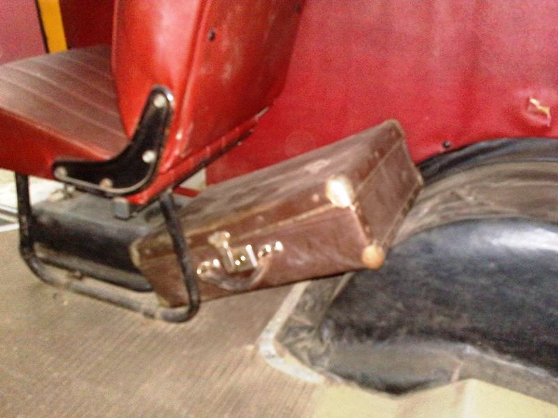

Демонтаж 4-х сидений произвёл сам. Крепёжные ушки на крыльях обрезал, а дыры в полу заглушил болтами. Всё это в ГАИ восприняли нормально и выдали мне заветный документ. Осталось только заменить свидетельство о регистрации и сделать отметки в ПТС. Ну это исключительно дело техники. Категория "В" для РАФа уже у меня в кармане.

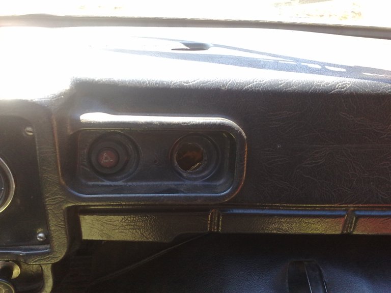

Сегодня установил прикуриватель от классики. Сначала хотел делать выносные 2 гнезда, но потом передумал. Купил значит я этот тройник удлинитель прикуривателя. Решил сразу проверить - не работает. Так как вещица 100 рублёвая, тащиться в магазин менять не стал. Разобрал - всё собрано кое как, проводки к стаканчиками не припаяны а прилеплены какими-то соплями. В общем доверие к такого рода штукам у меня пропало. Обыкновенный прикуриватель надёжнее. Как видел не многих фото, прикуриватель ставят вместо аварийного выключателя на панели. Ну и я сделал так же.
Провода от выключателя отсоединил, аккуратно заизолировал и спрятал под панель. Как было подключено зарисовал, на всякий случай.

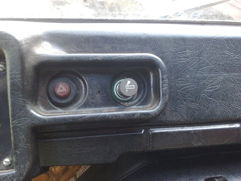

Подсоединил подсветку прикуривателя к переключателю света.
Так как обычная вилка в 12в розетку не подходит, пришлось найти остатки старинной вилки от чего даже не знаю. Из розетки взял только плюс так как масса есть на панели.
Штатный держатель вилки подошёл и для этой. Держится не слетает.
Конечный вид. И надёжно, и при необходимости всё можно вернуть к заводскому варианту.

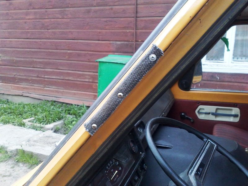

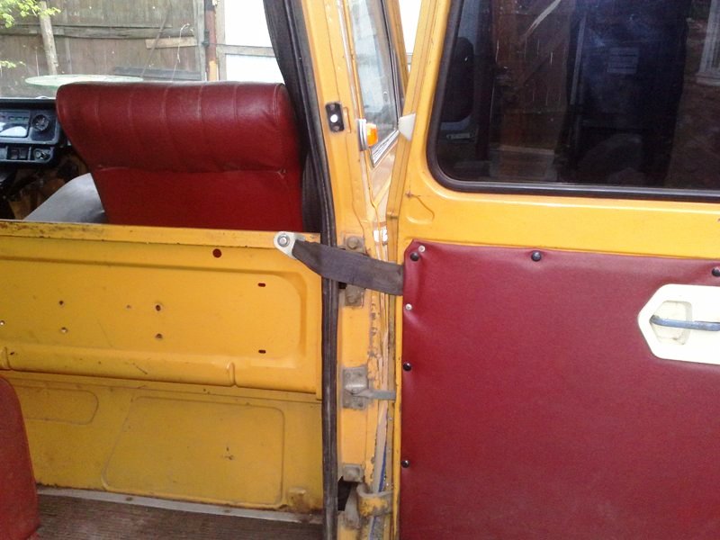

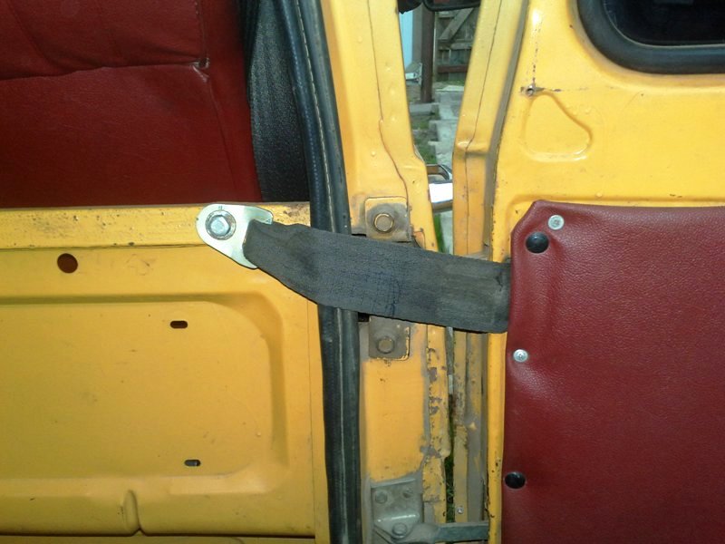

За это время было кое что сделано. Ограничитель пассажирской двери. Сделан из старого ремня безопасности. К двери прикреплён за один из болтов крепления петли. Теперь можно совершенно не бояться, что дверь вывернет порывом ветра или небрежным пассажиром. Испытано.

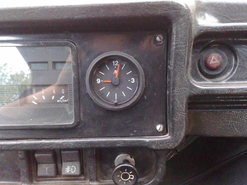

Заменены часы в панели на новые. Старые жили своей жизнью - то шли то не шли. Новые идут достаточно точно.

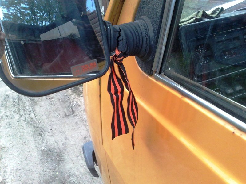

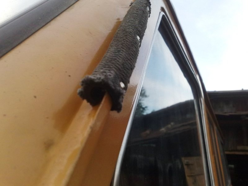

Прикрепил кусок шланга к водостоку. За него хватаюсь при посадке. Для меня очень удобно. Опасался что водосток будет гнуться. Но нет, не гнётся совсем.

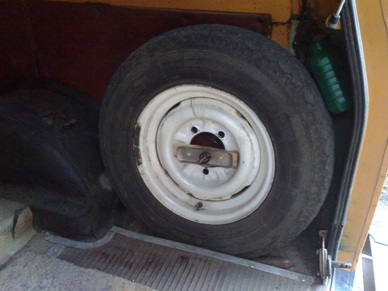

Снял и убрал в гараж декоративную крышку запаски. На ходу трясётся, вибрирует. В общем шум от неё лишний.

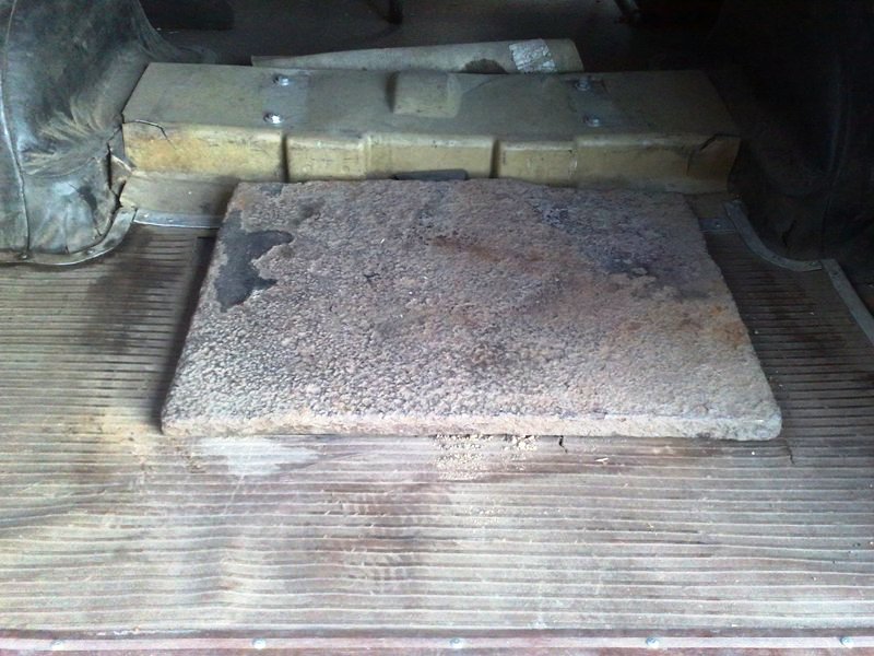

В багажник положил железную плиту весом под 100 кг. Для улучшения проходимости и увеличения плавности. Особого эффекта не заметил, но всё равно продолжаю возить её с собой.

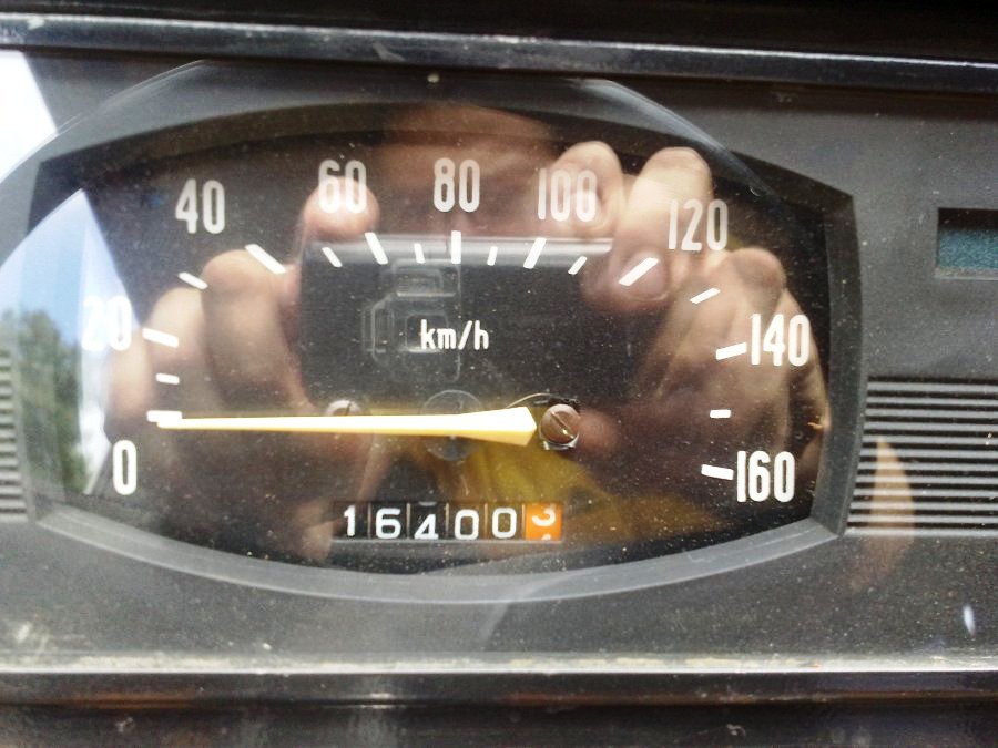

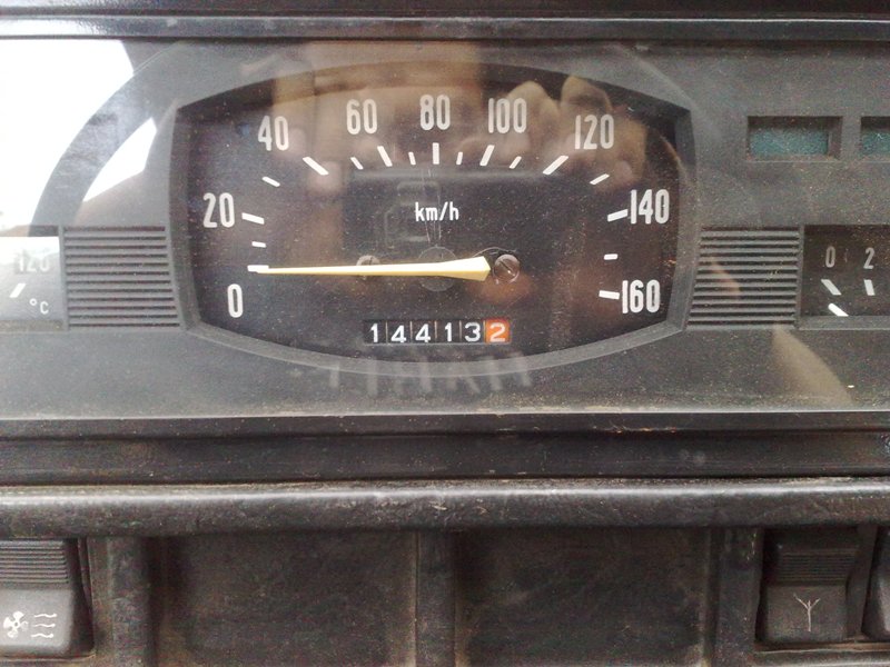

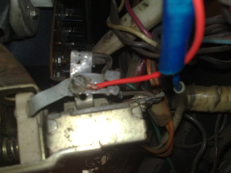

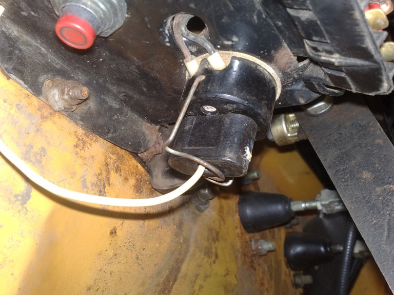

Была неприятность с показометром температуры. Как-то стал я замечать что показывает он всё меньше и меньше температуру. А потом и вовсе даже после долгой езды показывал 40*. Разобрал панель - стрелка прибора провернулась относительно оси. Вернул на место и прижал посильнее. Помогло на неделю и опять так же. Взял запасную панель приборов, снял с неё этот прибор и заменил.
Только теперь у него стрелка красная, тогда как у всех других приборов белые. Но ничего, зато показывает правильно, и стрелка не убегает.

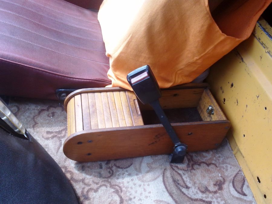

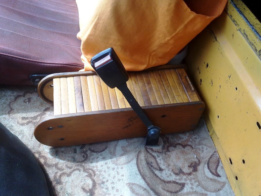

Рядом с пассажирским сиденьем появился интересный ящичек.
Его крышка сдвигается по желобкам в боковинках, и уходит под дно. Использую его в качестве бардачка. Так как оного не предусмотрено заводом в этом автомобиле.

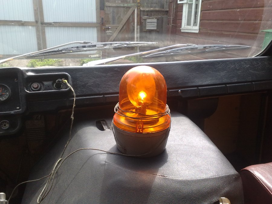

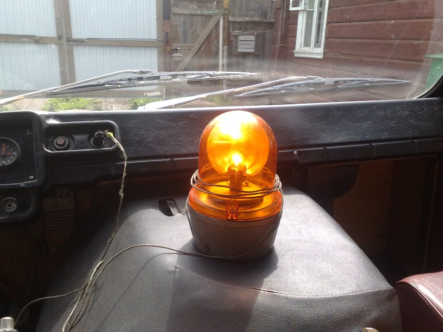

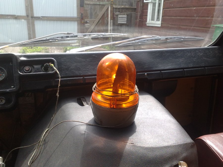

Ещё появилась у меня такая игрушка))
С ней конечно не езжу, но иногда включаю, ради шутки. Особенно эффектно смотрится в тёмное время))
