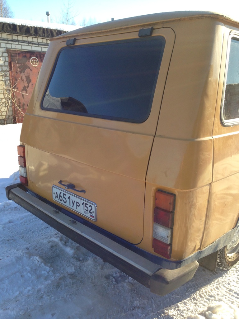

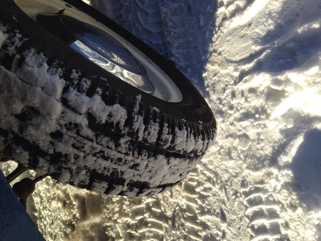

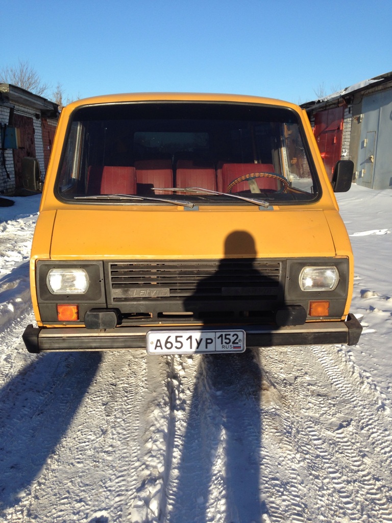

Как то странно у него стоят задние колёса либо мне кажется что они смещены вперёд

машина пустая, рессоры хорошие, вот колёса вперёд и смещены

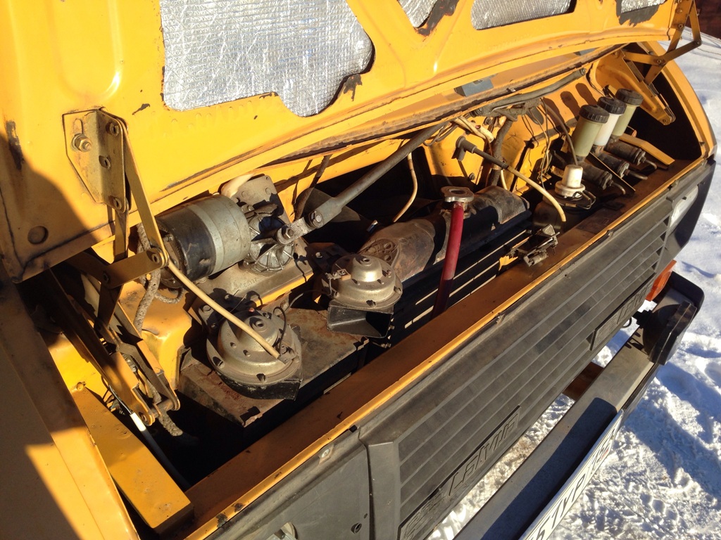

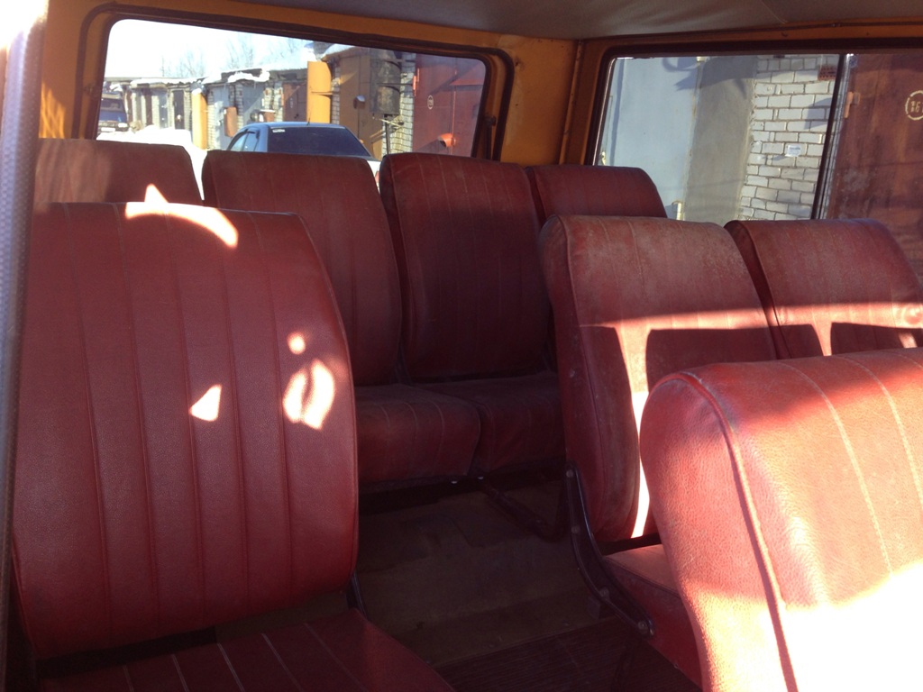

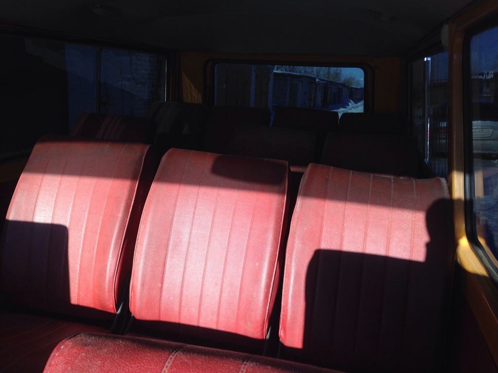

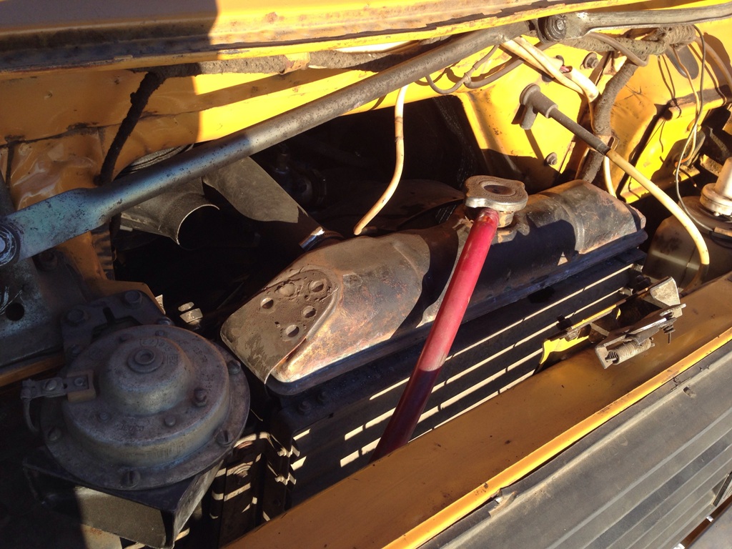

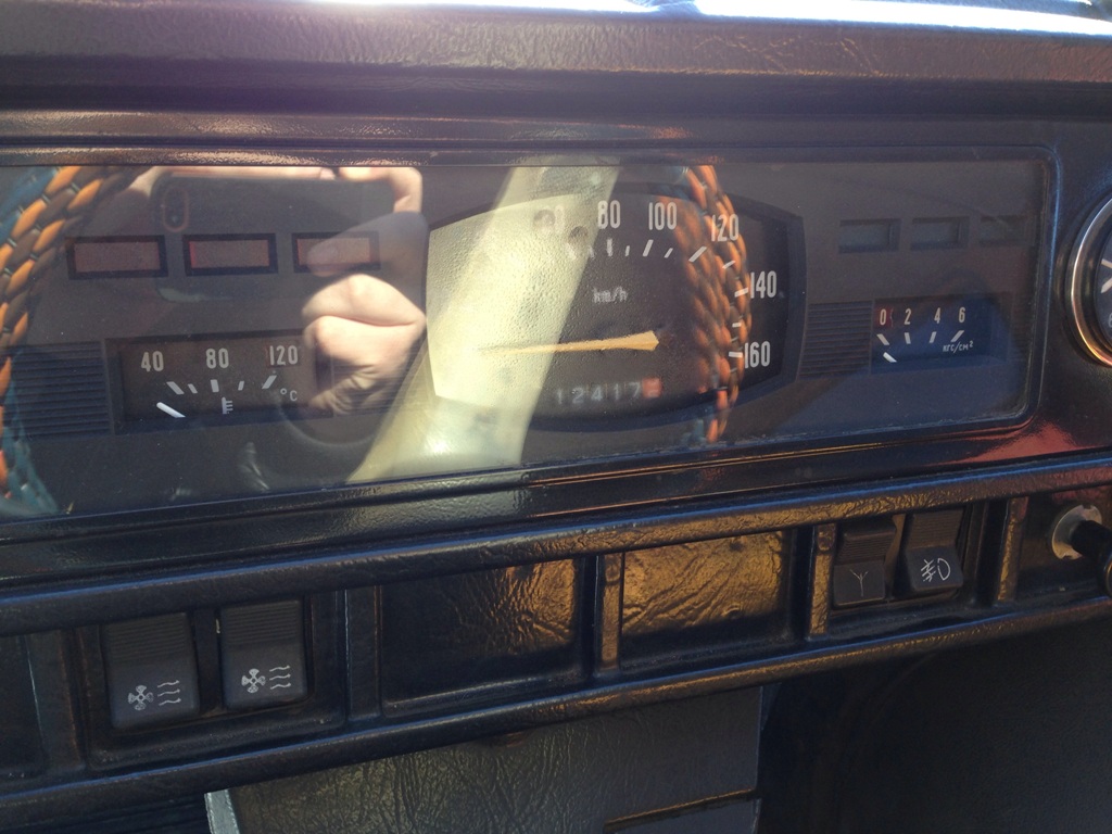

По моей просьбе владелец жёлтого РАФа сделал больше фотографий. Вот они.
У кого какие мнения?

по моему, вполне хорощий и ухожанный авто :beer:
Вполне оригинальное состояние :good:
Мне кажеться что это ранний 2203-01 с мордой 22038 (примерно 1991 год). Тогда их ещё соберали из СССР деталей и были качественные.
Если хорошо едет, можно брать. :wink:

От себя скажу,что мне кажется,что был удар в заднюю правую часть.И в стойку правую за пассажирским сидением.Надо с низу смотреть,и прокатится.Посмотреть как открываются и закрываются все двери и стёкла(не ушла ли геометрия кузова?)По фото ни чего критичного не видно. Отслоившаяся шпатлёвка в районе ручки двери салона(это проблема многих РАФов).играет там металл.Нужно усилитель придумывать,но это уже про 50% машин этой марки,а может быть и больше!

По поводу стойки за пассажирским сиденьем - мне показалось тому виной сорвавшийся ограничитель двери салона. Уж очень характерный след. Может такое быть? В общем то небольшие косячки по кузовщине меня слабо волнуют, потому как легко устранимы. А вот на кузов, ферму, поведение авто на дороге плохой и хорошей обращу внимание. Мне и самому нравится как выглядит этот РАФ. Не люблю так называемый "тюнинг". Решено ехать смотреть.

Andrews6666:По поводу стойки за пассажирским сиденьем - мне показалось тому виной сорвавшийся ограничитель двери салона. Уж очень характерный след. Может такое быть?
Похоже да, у меня такая же вмятина и на 100 % известно что замяло дверью
