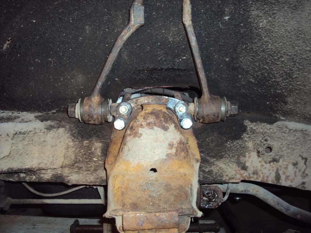

Кирилл 2203: Гайки верхних болтов крепления оси рычагов открутились без особых проблем, болты нижнего крепления оси рычагов, к сожалению, обломились. И это организовало большую проблему. Во - первых - эти болты пришлось высверливать, во - вторых (и это самое главное) - волговские болты на РАФ не подходят! Дело в том, что волговские болты - М10*55*1 слишком коротки. Замеры показали, что для РАФа нужны болты длиной не меньше 135 мм (на моем во всяком случае), т.е. М10*135*1, также они должны быть более прочными, т.е., иметь маркировку не 5,5, а 8,8. Вот с этими болтами возникла проблема, так как аналогов у них нет ни на какой отечественной технике (я не нашел во всяком случае)... Вопрос с ними сейчас решается...

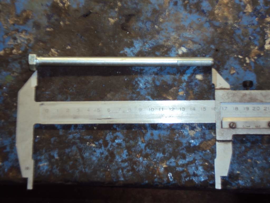

Так вот я с проблемным болтом то же столкнулся,но не обломился он у меня,а резьбу на сход-развале сорвали!
Так вот уже полгода ищу аналог,и как результат просто ноль!Может кто знает или сталкивался с этим болтом,чем его заменить?
У Кирилла 2203 стояли именно болты,а У меня шпильки с приваренной гайкой.И причём все четыре.Вся проблема,что такой длинны болт и с таким диаметром не выпускают резьбой 1.
Похоже придётся к токарю обращаться.

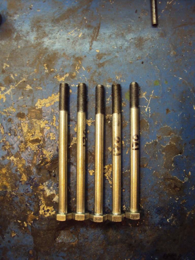

Сегодня решил вопрос по этому болту.
Итак, покупаем болты М10х170х1 крепления маятника и ГУРА от Шнивы (2123-3401155-10). Я покупал 5 штук, на одном тренировался :)

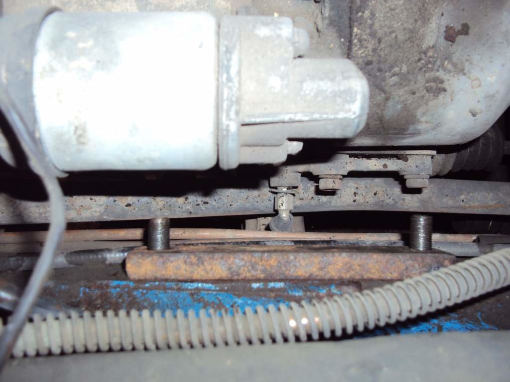

Далее, по моим замерам, длина болта должна быть 140 мм. Примеряем и получаем:
Т.о. получается, что необходимо отрезать резьбовую часть от имеющегося болта и нарезать резьбу на оставшейся части болта на 30 мм.
Вот что получаем:
После примерки становится понятно, что головка "на 17" прекрасно садится на головку болта.
После затяжки болтов можно их законтрогаить со стороны моторного отсека, так как длина блота позволяет это сделать...
Вот так я решил проблему с этими болтами...
