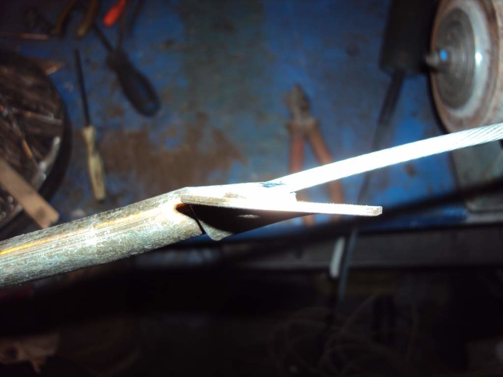

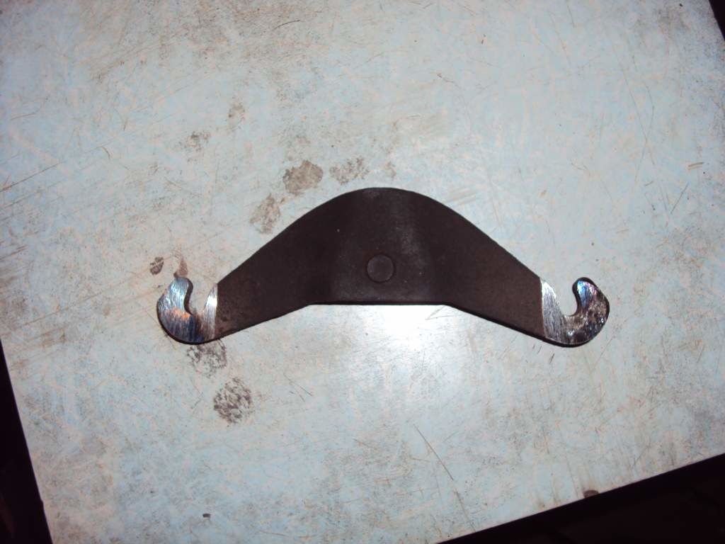

Затем доработка трубок троса:

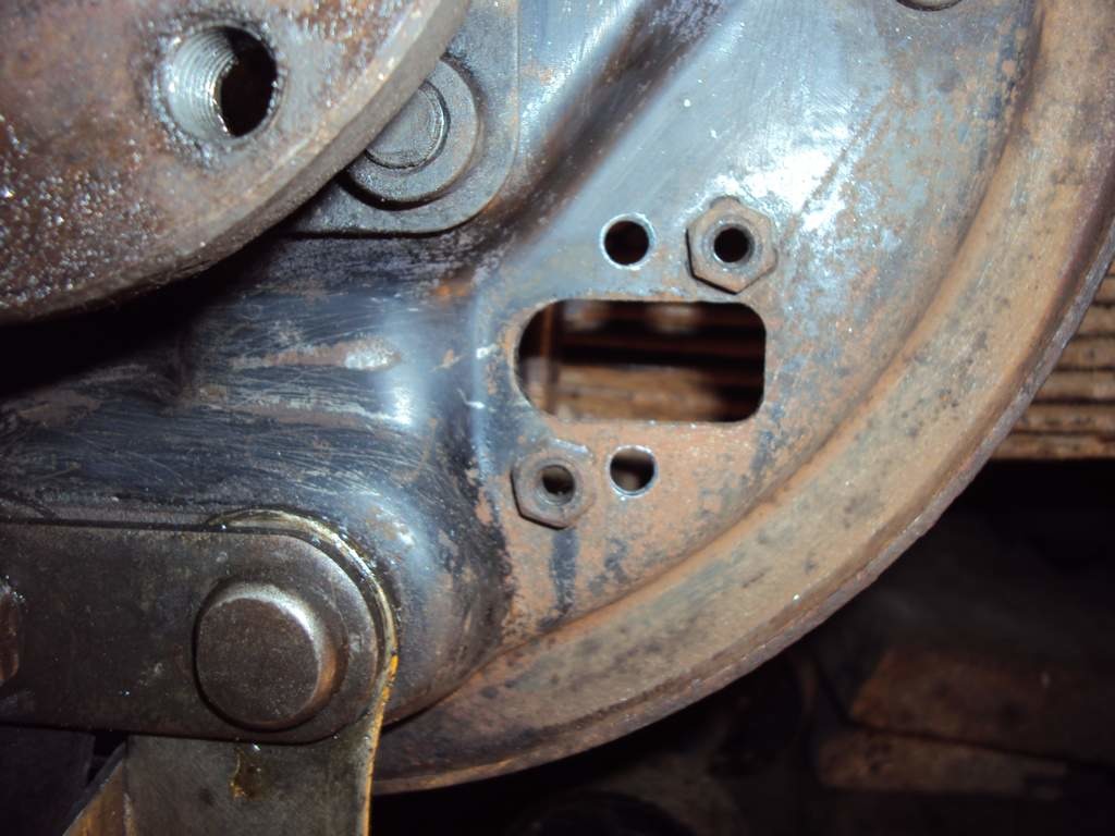

Затем в тормозном щите сверлим отверстия под трубку троса:

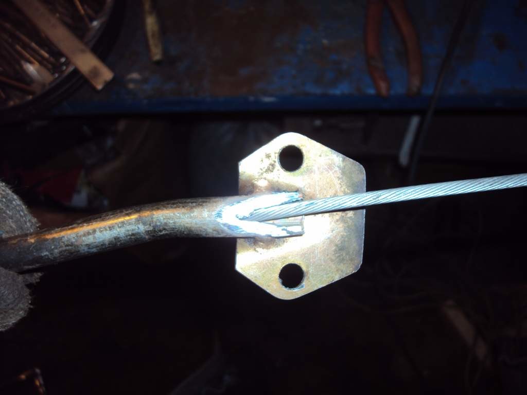

И так ее закрепляем:
Так как тросы ручника на конце возле колодок одинаковые, проблем с установкой быть не может. Лично на моей машине никаких проблем не возникло...
Получается достаточно аккуратно, оставшиеся щели можно замазать мастикой или автопластилином.
