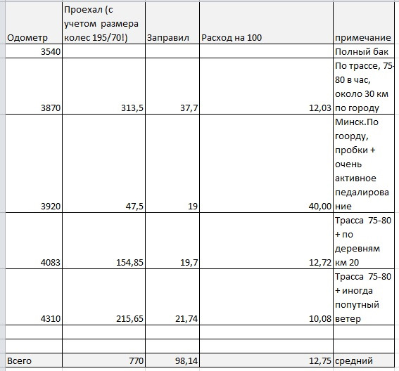

Сообщения: 871
Re: ГБО на ЕрАЗ
Свежие данные, расчет расхода после заправок "до полного". В Минске только надурили. ну не могло 40 на 100 выйти, пробок не сильно много было, да, зажигал по разгону, но не настолько же!
напомню - ГБЦ под 95-пропан (высота 93,7), совмещены каналы коллекторов, свечи бриск-сильвер, карбюратор К-151С, итальянский редуктор.
