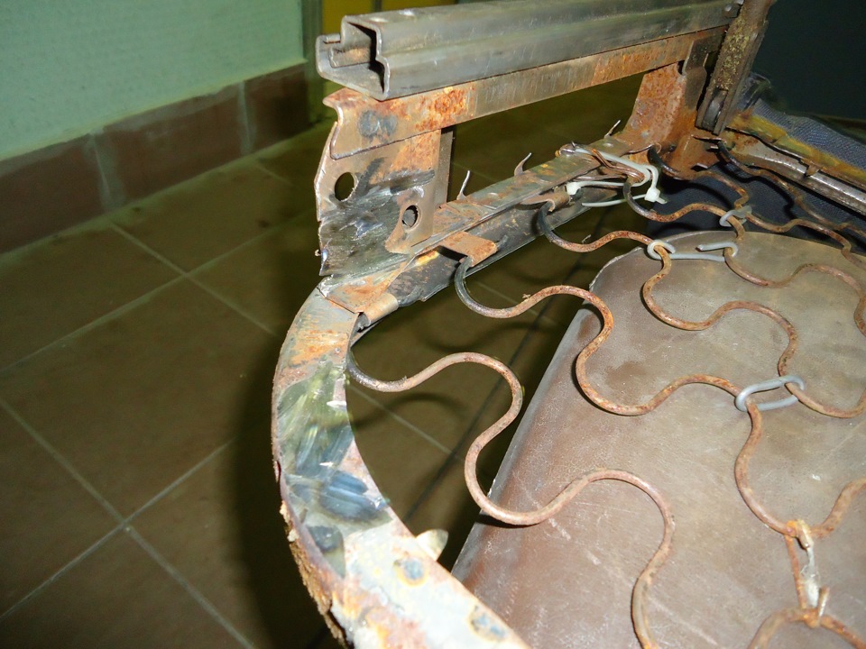

Друг, который будет делать диван , принес диванные пружины и попросил их приладить .
Сделал складной столик .

на диванчик таикх пружин нужно раза в 2 больше. И скрепить их между собой пластиковыми стяжками.
Обрати внимание сколько их на ВАЗовском сиденье. И вспомни как оно продавливается со временем
А стяжки вот как то так нужно (на фото между пружин)
только из металла скрипеть могут, лучше хорошими пластиковыми хомутами

Serzhi, мало будет добавим, там ремни еще пойдут . Друг делает если чего переделает . Сказал хватит пружин . Посмотрим , добавим , убавим , нарастим :D Пока пробуем .
