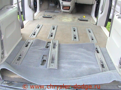

Всего сообщений: 871
 Re: Ремонт кузова ЕРАЗ 762-ВДП
крайслер вояджер, инфа к размышлению)
Отправлено спустя 23 секунды:
и ничего не забивается
