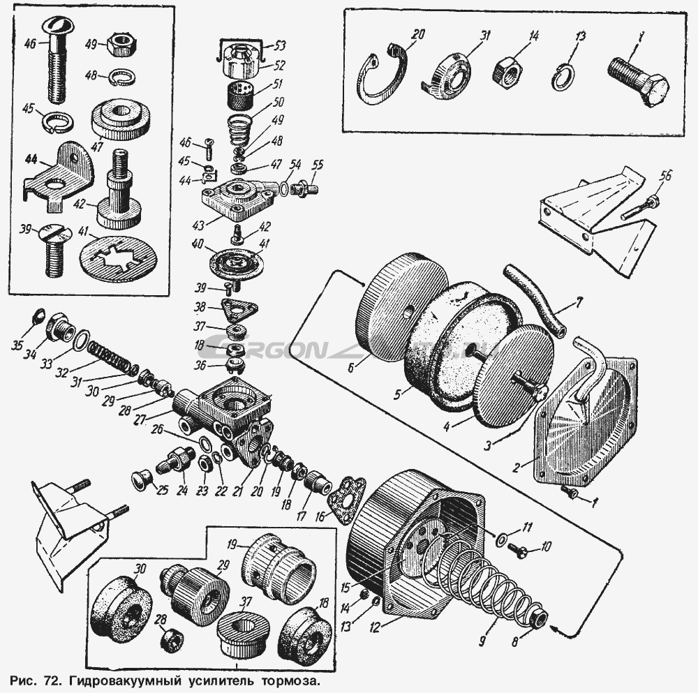

радуга,
попробуй найти в поисковике-"Вакумный усилитель тормозов".
Там будет чертеж в разрезе-все видно что и как.

Из-за сигнализатора клинить не могут, из-за ГВУТа могут. Может это поможет http://www.ergonavto.ru/catalog/data/mo ... 12/072.gif

спасибо за рисунок очень в тему,может есть предположения из-за чего клинять.
я уже раз 50 снял и перебрал,и опять воздух в системе удалить ни как не могу.

Попробуй замени манжеты вот здесь.
Юпки манжетов должны смотреть друг от друга-в разные стороны.
Если этот узел туго перемещается-отсюда и подклинивание.
Вот как-то так.

Павел: Юпки манжетов должны смотреть друг от друга-в разные стороны.
Вот как-то так.
Это узел управления работой усилитяля.При нажатии на педаль тормоза жидкость от ГТЦ поступает в цилиндр ВУТ давлением жидкости приподымается шток с двумя манжетами установленными юбками на встречу давлению.Тем самым открывая воздушный клапан находящийся вверху штока и закрывая другой . перекрывается вакуум и открывается доступ атмосферного давления к задней стороне мембраны-где до этого в состоянии покоя присутствовал вакуум для удержания мембраны в нейтрали.Теперь вакуум присутствует только впереди помогая своим разрежением перемещать шток гидроцилиндра
Добавлено спустя 3 минуты:
радуга:только оттормаживается несколько дольше
скорее всего разбухшие от жидкости манжеты
