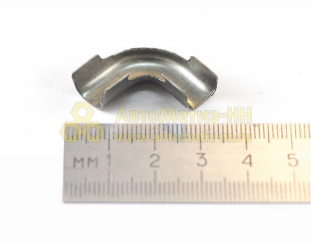

Есть вопрос по молдингам .
Конкретно , по замкам.
На левой двери у меня его нет, замка.
От чего...или какой машинки подходит?
Что то в магазинах не видал пока.
Печька обдува ветрового стекла работает.
Это дыерь с моей стороны. Замка нет...
Молдинг постоянно выскактвает и болтается...
Надо бы в порядок привести....
Это пассажирская.
Найти б комплект замков...
Иль от чего то приспособить...
Олег г.Киров

Думаю, можно приспособить волговскую https://www.avtometiz-nn.ru/shop/proche ... 08983.html
На Волге это называется муфта угловая 24-6203482-01. Прямые муфты на ГАЗ 21, ГАЗ 24 и РАФ 2203 точно одинаковые, и номер один 21-6103474, значит профиль молдингов одинаковый.
Углолки эти несут больше декоративную функцию, а чтобы молдинги не вылезали, внутрь молдингов в углу вставлена проволока Г-образной формы миллиметра 2 или 3 толщиной. Длину усов точно не помню, может 2-3 см, можно самому согнуть из электрода или гвоздя. Вставить будет непросто.

михмех, хде там проволока? Не встречал
Лолга похожа, только у РАФа угол прямой

А я встречал. Может и самопал, но решение удачное. Уголочки эти держат плохо, вываливаются. Жалко, что каталог 22038 не открывается, можно было бы посмотреть.

Михмех, Волговские есть у меня... Не встают они. Все из-за угла. Прямой нужен угол....
А про проволоку знаю. На 24 у моей в молдингах стояли такие....
